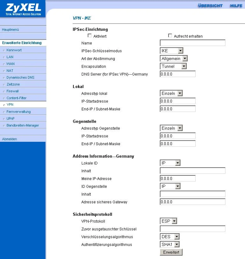

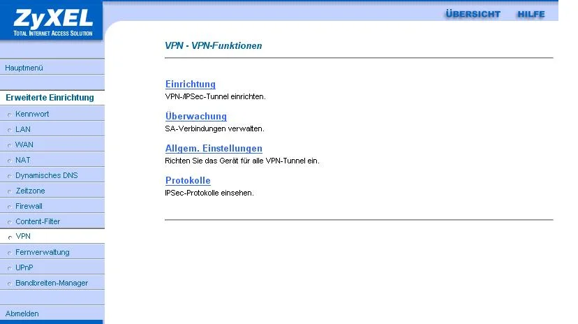

Kann dein Router wirklich als VPN-Server fungieren? Im Handbuch zu deinem Router finde ich nichts!
Mein Router kann es.. siehe screenshot

Dann musst Du dich wohl oder übel durch all die Konfigurationspunkte durcharbeiten, sowie in die Thematik VPN einlesen, bis es läuft!
