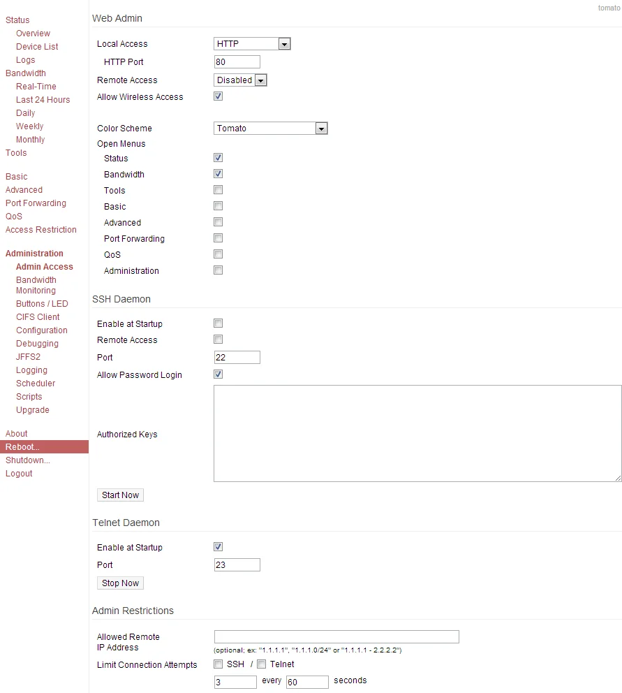

und ich muss in den Einstellungen meines Routers siehe Anhang SSH ankreuzen oder brauche ich auch Portforwarding
soll ich in den Einstellungen des routers für
SSH Deamon
Enable at Startup ja aktivieren?
Remote Access ja oder nicht aktivieren
Port ist 22
Allow Password Login ja oder nein
Authorized Keys
Zunächst mal: Was Dein Router unter den Stichworten "Web Admin", "SSH" oder "Telnet" anbietet, ist der Login auf dem Router selbst, z. B. um dessen Konfiguration zu ändern. Dort ist aus gutem Grund jeweils "Remote Access" deaktiviert, und das möchte besser so bleiben. Was Du auf dem Router vielmehr einstellen sollst, ist ein einfaches Port forwarding. Alle eingehenden Verbindungen auf Port 22 soll der Router an die interne IP-Adresse Deiner Linux-Kiste, ebenfalls Port 22, weiterleiten. Sonst nichts.

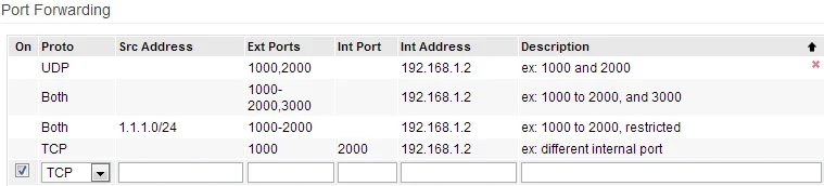

Hi habe unter extern Ports 4444 und unter intern adress 192.168.1.135 die IP des Servers eingegeben aber ich bekomme leider keine Verbindung
Sorry für die Verspätung, ich hoffe, Du bist noch nicht abgefahren. Also, für den allgemeinen SSH-Zugriff so:
Proto: TCP
Ext. Address: nicht angegeben, also beliebig. Wenn er Dich zwingt, etwas anzugeben, dann 0.0.0.0.
Ext. Port: 22, vielleicht auch 80.
Int. Address: 192.168.1.135 natürlich.
Int. Port: 22.
Die Port-Weiterleitungen (-D, -L) werden dann durch den SSH-Kanal (Port 22) getunnelt und treten nur auf dem Anfangs- und Endcomputer in Erscheinung. Für die mußt Du also nichts weiter tun, insbesondere nicht Port 4444 weiterleiten (obwohl das auch keinen Schaden anrichtet).
