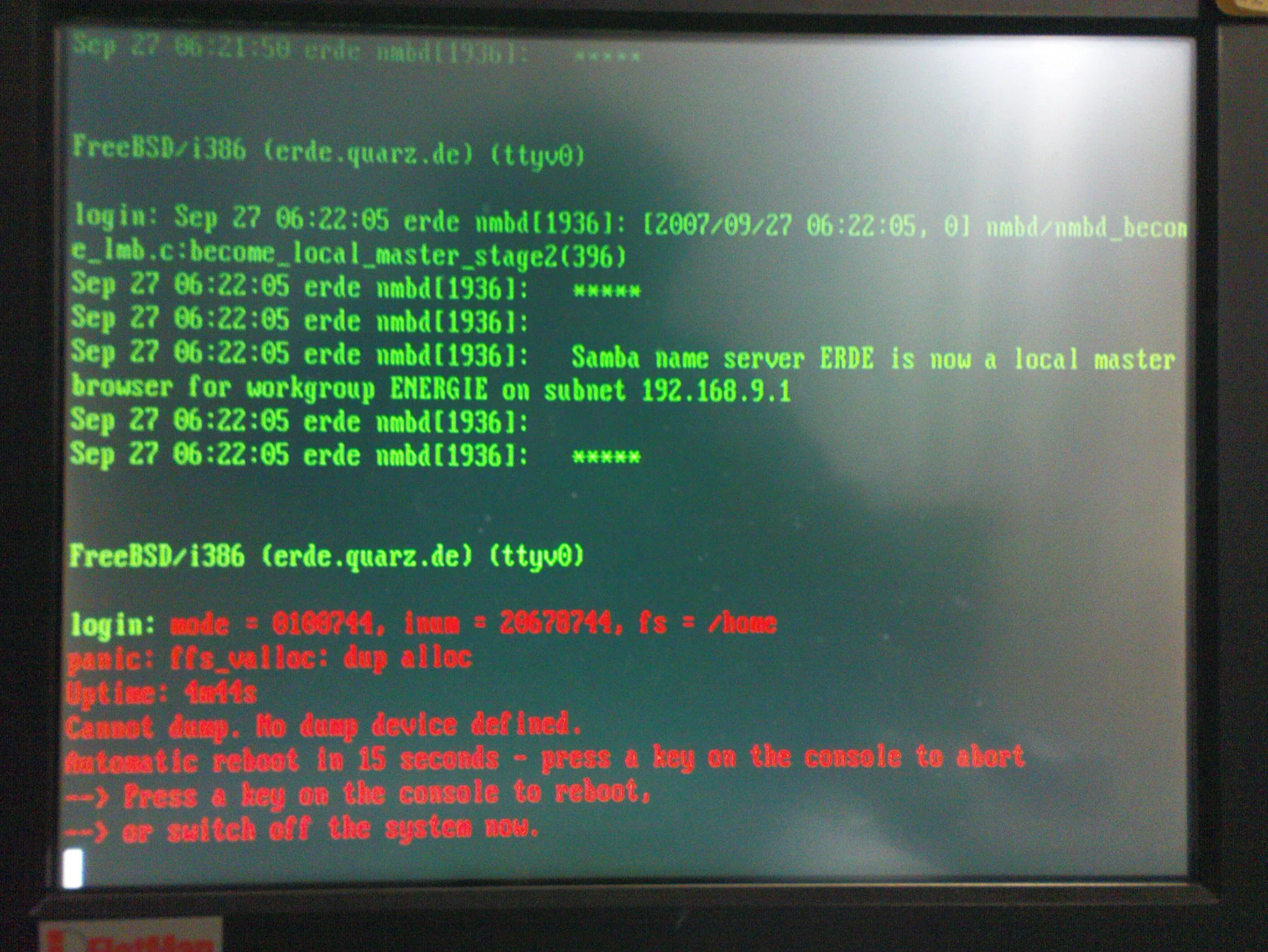

Zum Reboot stand dann immer etwas mit "alloc" oder so ähnlich. Da habe ich aber kein Foto von.
Dann habe ich zwei Nächte gegoogelt, und habe auch haufenweise Leute gefunden die soein Problem hatten. Leider hatte da jeder etwas anderes in Verdacht, keiner wusste was und eine Lösung war auch fern.
Letzte Nacht habe ich dann einen Post gefunden, in dem behauptet wurde, das man das Problem durch deaktivieren von DMA umgehen kann. Nicht schön, aber ich hab daraufhin in meinem System komplett überall DMA abgeschaltet und er hatte schon etwas länger durchgehalten bis zum Reboot....
Meistens wird der Reboot beim kopieren von dem RAID ausgelöst, das liegt aber daran, das ich auf der Systemplatte kaum was mache. Wenn ich etwas mit TAR packe und gleich durch "bzip2 -9" pipe, dann wird er langsammer und es kommt sehr selten zum Reboot. Beim direkten kopieren (auch auf USB-Platte) wird es in kurzer Zeit rebootet.
Und es sah dann so aus wie auf dem angehängten Foto.

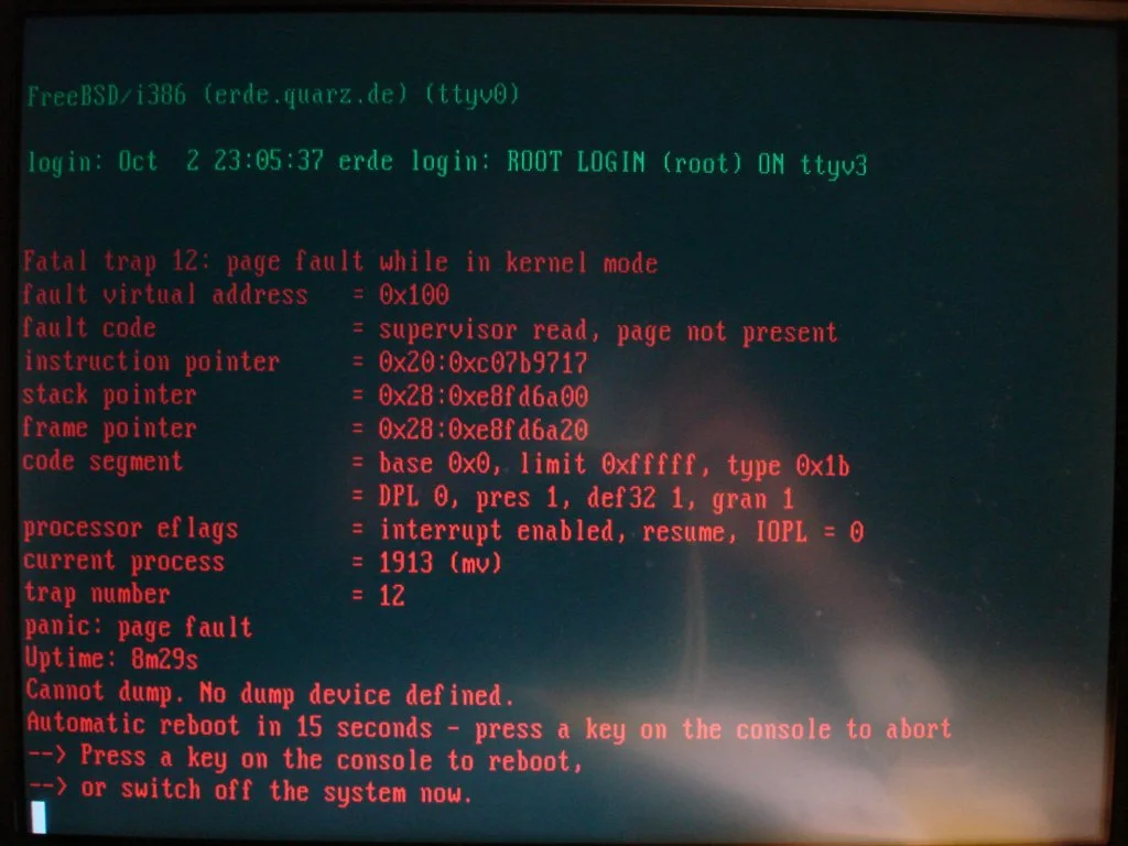

hier das Foto, so sieht es mit abgeschaltetem DMA aus

Dieser Fehler ist immer aufgetreten, wenn ich auf die Platte geschrieben habe.

Also, hier habe ich die Beschreibung einiger Fehler gefunden:
http://www.gsp.com/cgi-bin/man.cgi?section=8&topic=crash
Da steht, das man meinen ersten Fehler "panic: ffs_valloc: dup alloc" durch einen fsck meistens bereinigen kann.
Nur der tritt ja nicht mehr auf....
Und der aktuelle Fehler "panic: page fault", der bis jetzt durch 'cp', 'mv' und 'bzip2' zuverlässig reproduzierbar ist, steht da leider nicht drin. :grumble:
