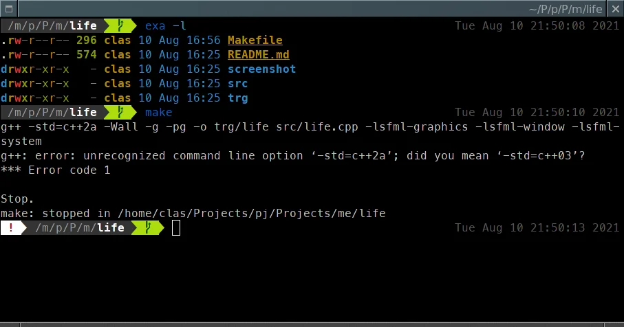

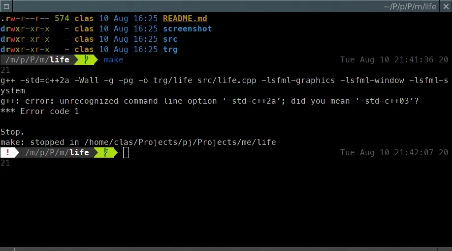

1. Versuch, ohne jegliche Anpassung des Makefile aus dem Repo.
Ok, gcc10 nur zu installieren mit pkgin sorgt nicht automatisch
dafür das gcc10 zum StandardCompiler auf dem System wird.
Das kann man verstehen und nicht weiter tragisch.

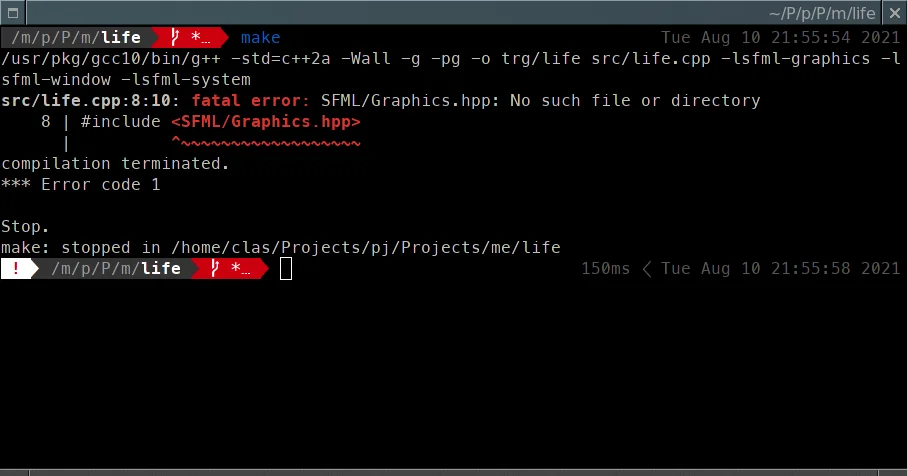

2. Versuch mit Anpassung von Makefile
g++ --> /usr/pkg/gcc10/bin/g++
ok, das Paket smfl mit pkgin zu installieren sorgt nicht dafür dass SFML im StandardIncludeVerzeichnis landet des Systems. Auch eine Abweichung
gegenüber allen LinuxSystemen die ich so kenne

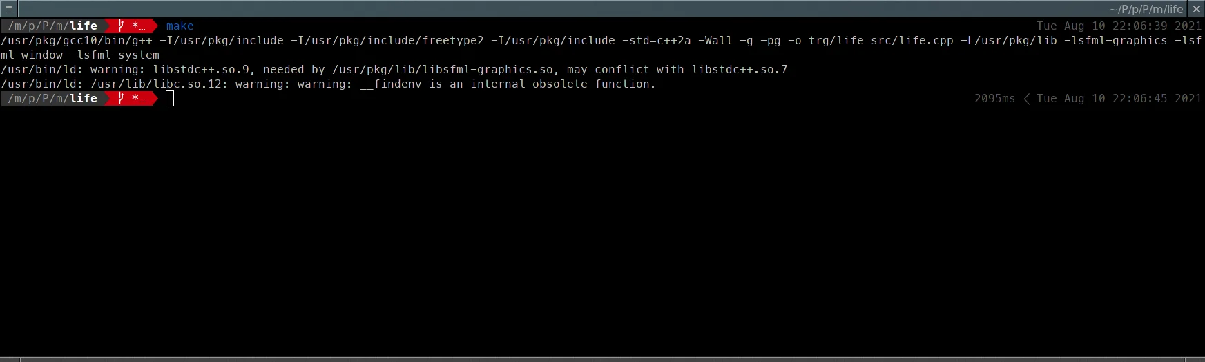

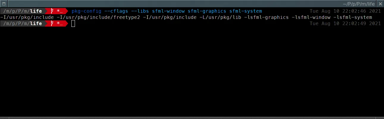

3. Versuch mit Anpassung des Makefiles mit via pkg-configs ermittelten Flags für Compiler und Linker:
Ertstmal die entsprechenden Flags ermitteln: Interessant was dabei rauskommt:
Aufruf mit entsprechend angepasssten Makefile:
Zwei Warnungen tauchen auf wegen möglichen Conflict bei den standard c++ libs und das eine veraltete interne Funktion gelinkt wurde.

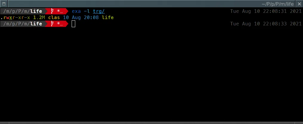

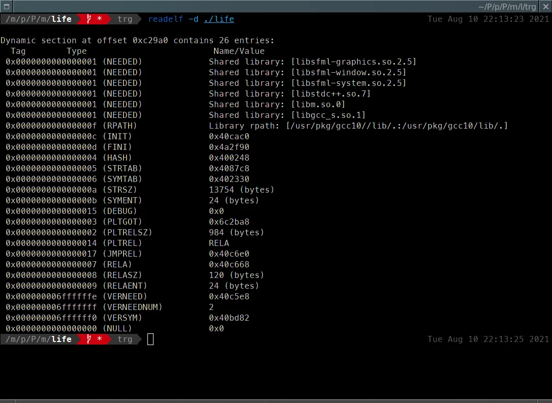

Aber es wurde eine Binary erzeugt:
Seltsam irgenwie scheint mein System noch icht überall die richtige Zeit zu haben.Mal schauen was das File so beinhaltet:

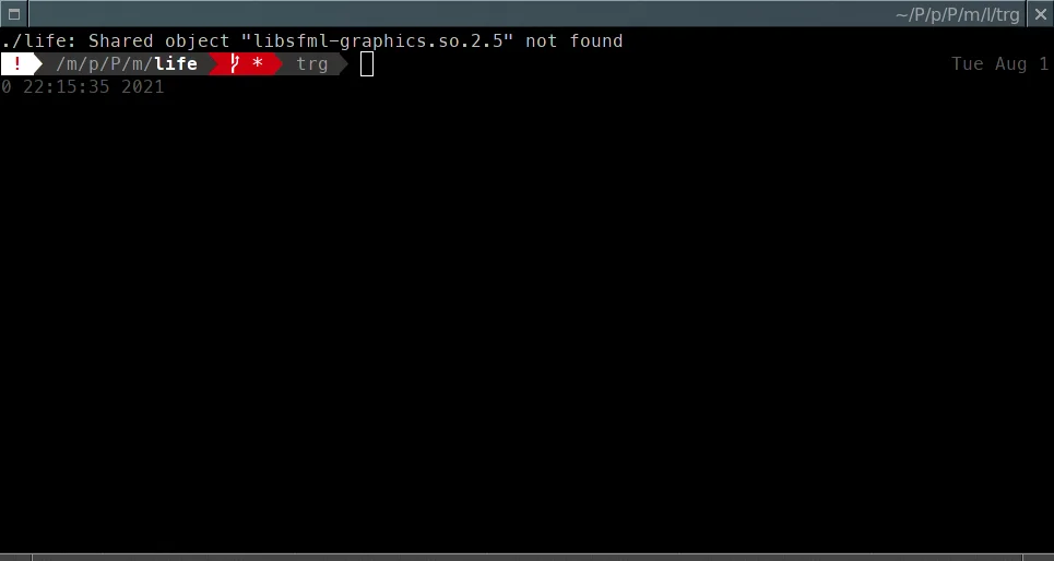

Test. (Kann man es aufrufen?)
Schade :confused:

Ich habe keine Ahnung von NetBSD und noch viel weniger von Programmieren und dem Lesen der ausgeworfenen Fehlermeldungen. Bei FreeBSD (iirc auch bei OpenBSD) wird jedoch ein eigenes "BSD-make" mitgeliefert, das nicht kompatibel zu "GNUmake" ist. Vielleicht ist das auch bei NetBSD so und es reicht aus, dass du gmake installierst und nicht make sondern gmake aufrufst.
HTH

Zu dem Konflikt der stdlib: Das ist die C++ ABI des gnu Compilers. Die System libstdc++ hat eine andere ABI als die libstdc++ des gcc10. SFML wurde mit dem Default Compiler des Systems übersetzt und verlinkt entsprechend seine libstdc++ in seine Kompilate.

Desweiteren kannst du prüfen, welche Bibliotheken nicht vorhanden sind, in dem du das Tool ldd benutzt:
ldd ./life
Rob

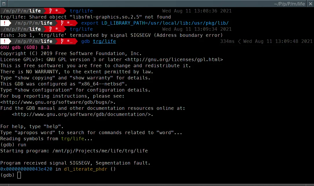

so in der Mittagspause mal etwas weiter gemacht:
Das mit den nicht gefunden Libraries beim ausführen war leicht zu beheben:
Dann kommt aber ein SEGFAULT:
Dann habe ich das mal im GDB gestartet:
Dann habe ich mal etwas gesucht: Und folgendes recht aktuelles gefunden. Wo zumindest das gleiche Problem tangiert wird denke ich:
Oder zumindest im selben Bereich:
