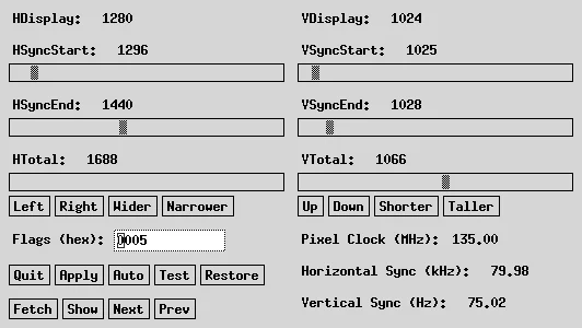

kennt ihr schon xvidtune ?
/usr/X11R6/bin/xvidtune
man kann schnell sich die wichtigsten Daten ausgeben lassen, wie der Monitor angesteuert wird. Und ein wenig herumtunen wenn man noch das Optimum sucht - bei Monitoren bei denen die Daten unbekannt sind ein gutes Hilfsmittel
