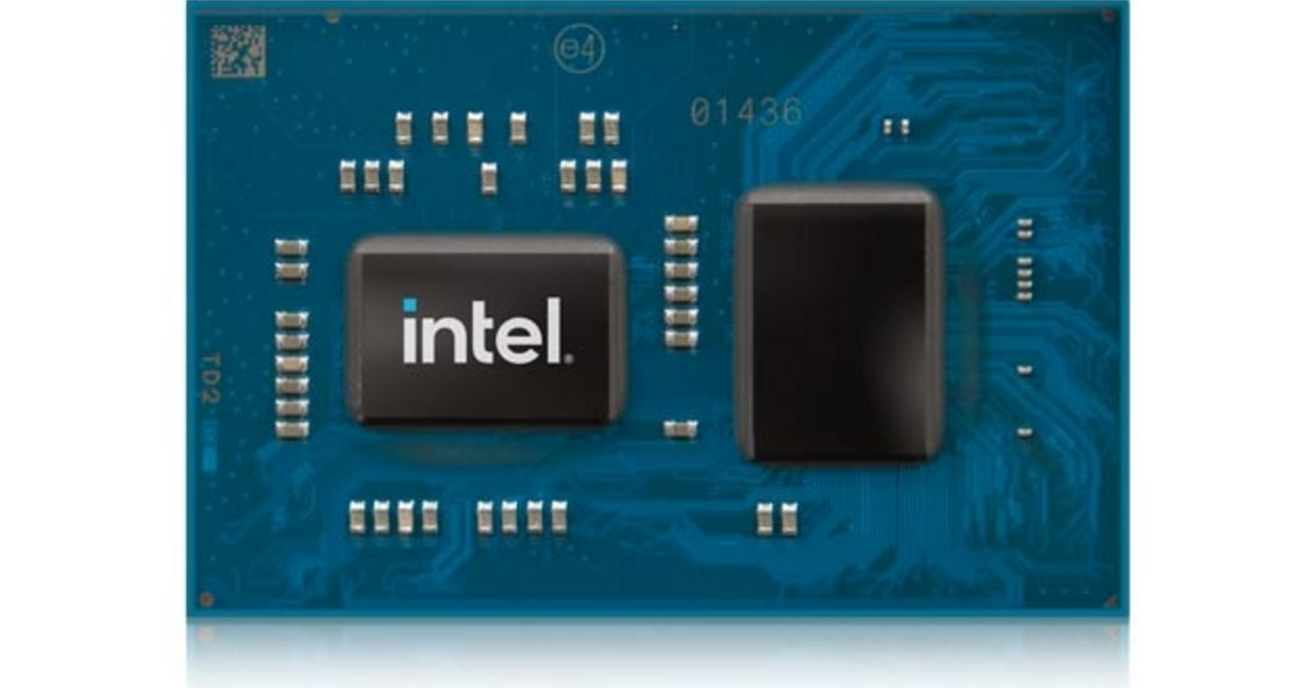

ARM-Prozessoren sind deutlich weniger stromdurstig als INTEL-Prozessoren. In naher Zukunft könnten RISC-V-Prozessoren eine gute Alternative zu ARM-Prozessoren sein.
Wenn der Stromhunger kein Problem ist oder bei hohen Leistungsanforderungen, darf es auch ein INTEL-Prozessor sein. Für Minicomputern in Industrieanwendungen ist wohl der Intel Atom x6000E aktuell die beste Wahl aus dem Sortiment aller aktuellen Intel-Prozessoren.
Zum Beispiel:
