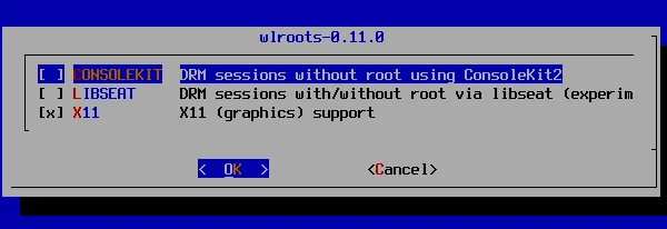

Moin !
System : FreeBSD 13 & amdgpu ( drm-devel-kmod )
Sway mit " sway -u " zu starten funktioniert nicht --> unbekannte funktion !
Soweit ich alles richtig verstehe baut sway auf wlroots (x11-toolkits/wlroots) auf !
Beim Bau von wlroots gibt es verschiedene Optionen (siehe Bild) !
Werde ich mal , wenn Zeit , antesten !
Aber vieleicht liegt das Problem auch ganz woanders !
Ich benutze zum "mounten" von Geräten dsbmd/dsbmc , dort
gibts anscheinend auch Probleme mit der authentifizierung !
