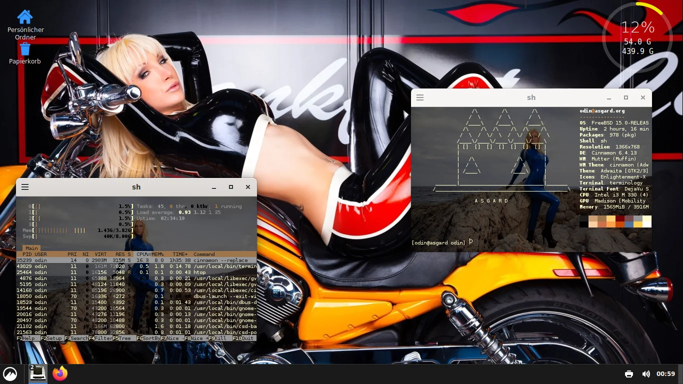

Langsam nimm mein Desktop ein wenig Konturen an. Hab mich nun für Cinnamon entschieden, kann aber jederzeit wechseln.
