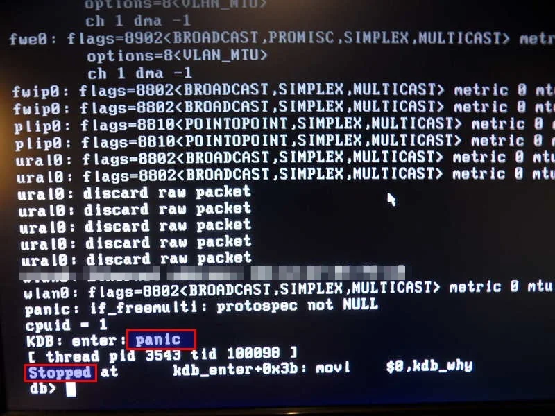

if_freemulti: protospec not NULL

Beim Ausführen der GhostBSD-Live-CD trat dieser Fehler (FreeBSD-seitig, daher poste ich das hier) auf.
Wie behebt man das am einfachsten?

Mir sagt dieser fehler, diese panic, nichts.
Ich vermute, dass eine HW (WLAN?) inkompatibel ist und deshalb dieses Fehler verursacht.
Um das etwas besser wissen zu können, sollte man wissen, welches FreeBSD denn da verwendet wird und welche HW drin steckt.
Evtl kannst du die HW ausschalten und es nochmal probieren?
Evtl kannst du mal ein anderes FreeBSD probieren? Irgendein Install-Medium sollte genügen, um mehr zu zeigen.

Ah, das könnte sein.
Es ist GhostBSD 2.5, dürfte also FreeBSD 8.x sein - an 3.0 arbeiten sie ja noch. PC-BSD ist bereits 9.0. Womöglich liegt die Ursache hierin...
