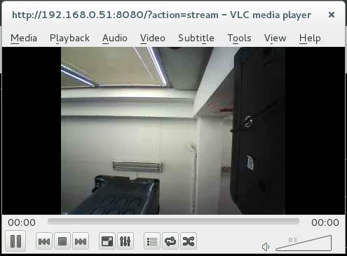

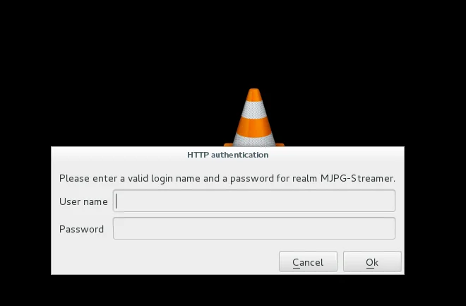

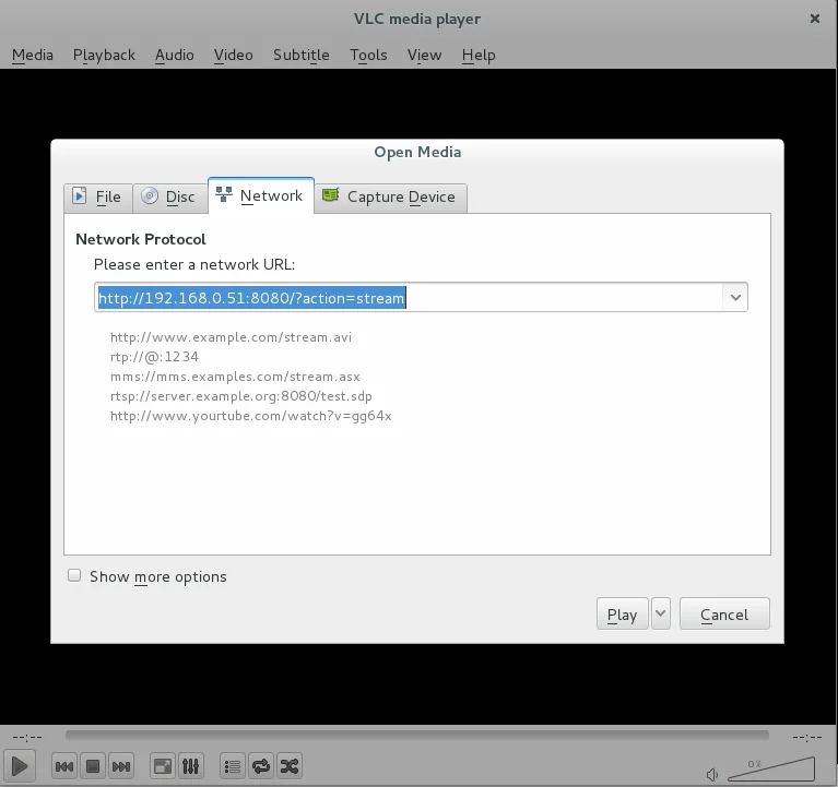

Evtl. kannst Du auch mit dem VLC Mediaplayer streamen? Der kann schon recht viel. Einfach "Open Media" => "Network" => und unter "Network Protocol" die IP und den Port (z.B. https://192.168.0.51:8080) oder aehnliches eingeben. VLC kann neben http(s) auch rtp, rtsp, mms, usw.

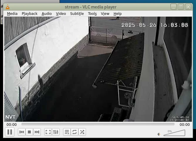

Soweit ich weiß, kann motion einen normalen tcp-Stream ausgeben, den du dann mit zB VLC oder anderen .. @midnight hatt die gleiche Idee, dann hör ich mal auf zu schreiben :)
Korrektur: Das könnte nicht, das ist eine prima und einfache Lösung (keep it simple, stupid).
So gefällt mir das!
