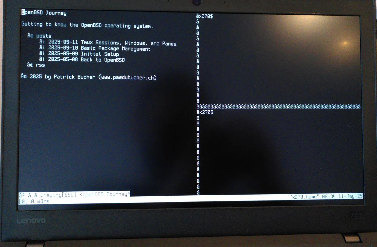

Ich habe mir neulich OpenBSD auf einem siebenjährigen ThinkPad x270 installiert. Das ganze funktionierte wunderbar, wie ich es auch in meinem Blogbeitrag dazu beschrieben habe. Nun hatte ich OpenBSD schon vor einigen Jahren einmal im Einsatz und glaube mich zu erinnern, damals unter tmux mit mehreren Panes programmiert zu haben.
Da ich OpenBSD ohne GUI installiert habe, möchte ich zunächst einmal auf dem Terminal verbleiben. Mit tmux sieht das aber leider nicht so attraktiv aus, zumal die optischen Trennzeichen für die Panes nicht stimmen:
Liegt das an der Natur der Sache, oder könnte man sich das zurechtkonfigurieren, damit optisch ansprechendere Trennzeichen verwendet werden?

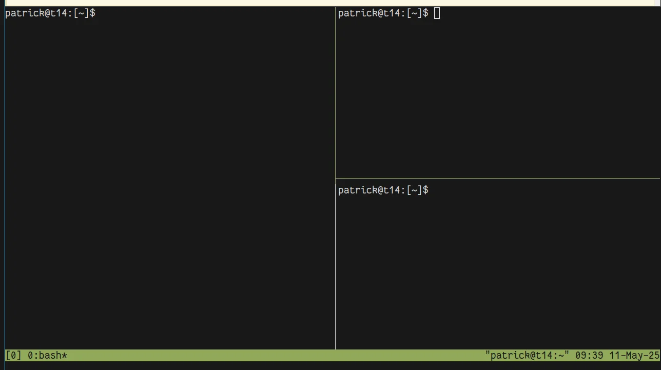

Unter meinem Linux-Rechner (mit GUI) sieht das etwas attraktiver aus:
Wenn ich locale ausführe, wird das in .profile konfigurierte en_US.UTF-8 ausgegeben. Daran kann es also nicht liegen...
Ich hab das mal kurzvertestet, und das sieht bei mir auch so komisch aus. Unter X11 sieht alles supi aus.
Denke locale etc könnte da schon in die richtung gehen:
Auch unter @misc und @bugs hab ich nicht viel gefunden, am ehsten noch:
(Ist aber unter X und soweit ich das sehe keine Lösung)
Man muss zugeben das die engen ressourcen der OpenBSD entwickler meiner beobachtung nach eher selten bis sehr selten in die Textkonsolen gesteckt werden, wenn was frei ist oder jemand luest hat wird eher X versucht zu verbessern.
Da X auf dem gerät ganz hervorragend funktioniert und bei dem Gerät im verhältniss kaum ressourcen frisst, wäre mein Tipp denke ich X zu starten und dort halt nur ein großes xterm zu verwenden und das dann mit tmux zu unterteilen wenn einen der Flow lieb ist.
