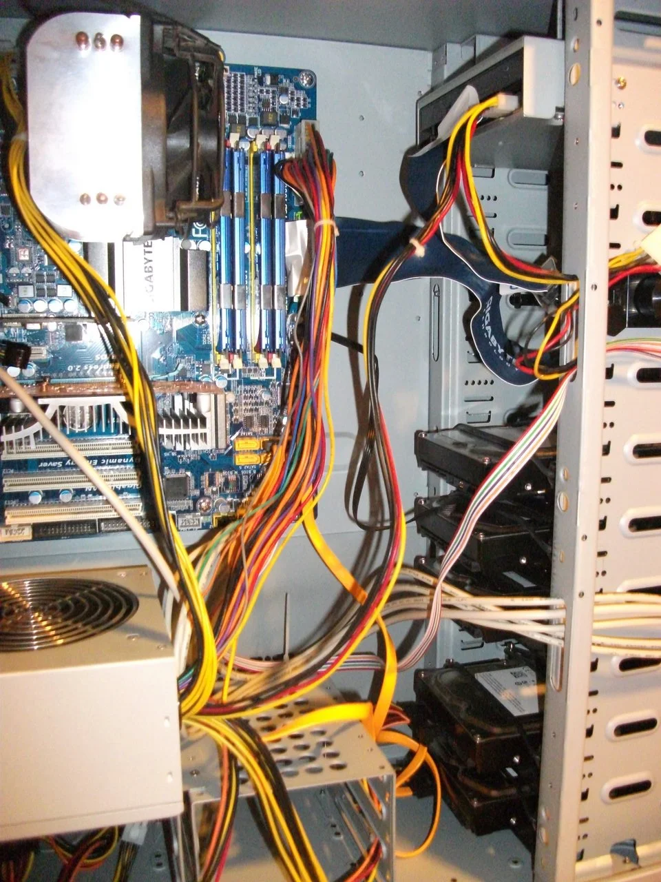

So bin schon am verbauen...
Leider warte ich noch auf die SSD und noch 3 weitere Schwebehalter fuer die HDD's :D:D:D:
