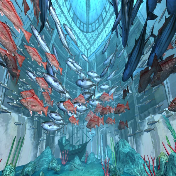

Seitdem läuft auch das Web-Aquarium und bislang gab es weder die Hänger noch Abstürze von Firefox.
Das hätte ich ohne diese Diskussion und eure Beiträge so schnell wohl nicht herausgefunden. Mein Dank ist euch gewiss!
