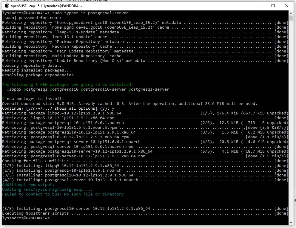

Habe heute versucht PostgreSQL unter WSL zu installieren; hatte mich da auch mal unter SuSE eingearbeitet, aber nicht beruflich. Ich habe also unter Yast2 nur das angekreuzt was ich für das Arbeiten auf der Kommandozeile benötigen könnte, aber die ganzen Abhängigkeiten . . .
Yast lud wie wild ein rpm-Packet nach dem anderen runter, ein Haufen PHP, hatte ich gar nicht angekreuzt, dann GTK2(?), usw. Anschließend wollte Yast den ganzen Kram installieren, Dauer fast zwei Stunden, und da hatte ich genug, und brach ab.
Jetzt meine Frage an den @Commander, hast Du schon mal versucht PostgreSQL unter WSL zu installieren? Und wenn ja, wie lief das da ab?

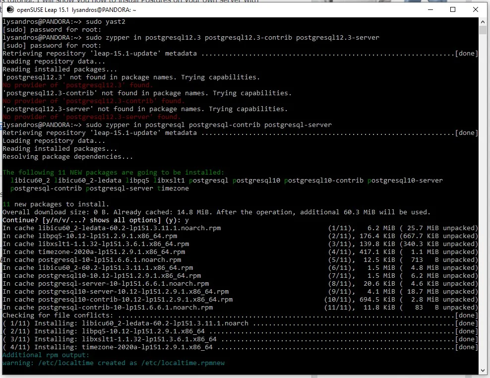

Ich möchte einfach nur wieder hobbymäßig damit Datenbanken erstellen. Ich habe dafür früher psql benutzt, und genau das möchte jetzt auch wieder.
Dafür habe ich eigentlich nur angekreuzt was ich für nötig hielt. Weißt Du wie man mit Zypper vorgehen muß? Ich wüßte jetzt gar nicht, was ich da bei Zypper angeben müßte.

@medV2 Danke, bin auch im Netzt fündig geworden. Habe die Installation mit zypper durchgeführt, aber der Start von PostgreSQL klappte nicht; nicht gefunden. Dann mit Yast alles deinstalliert, alles neu installiert - diesmal hat es auch nur eine Minute gedauert. Dasselbe Ergebnis:
lysandros@PANDORA:~> sudo zypper in postgresql10 postgresql10-contrib postgresql10-server
Retrieving repository 'leap-15.1-update' metadata ................................................................[done]
Loading repository data...
Reading installed packages...
'postgresql10' is already installed.
No update candidate for 'postgresql10-10.12-lp151.2.9.1.x86_64'. The highest available version is already installed.
'postgresql10-server' is already installed.
No update candidate for 'postgresql10-server-10.12-lp151.2.9.1.x86_64'. The highest available version is already installed.
'postgresql10-contrib' is already installed.
No update candidate for 'postgresql10-contrib-10.12-lp151.2.9.1.x86_64'. The highest available version is already installed.
Resolving package dependencies...
Nothing to do.
lysandros@PANDORA:~> [sudo]systemctl start postgresql
Failed to connect to bus: No such file or directory
Keine Idee mehr, was ich da noch machen könnte. :(

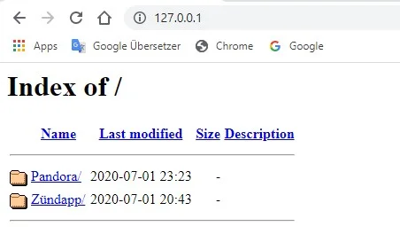

Gestern habe ich den Apache 2.4 unter Windows installiert, ging problemlos. Anschließend zwei alte Webseiten an die heutigen Monitore angepaßt - vielleicht fange ich damit wieder an.
Er läuft: :D

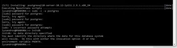

Ich mußte erst ein Paßwort für postgres vergeben, dann klappte die Initialisierung, aber es kommt keine Verbindung zum Server zustande.
lysandros@PANDORA:/> sudo passwd postgres
New password:
BAD PASSWORD: it is based on a dictionary word
BAD PASSWORD: is too simple
Retype new password:
passwd: password updated successfully
lysandros@PANDORA:/> sudo -i -u postgres
[sudo] password for postgres:
postgres@PANDORA:~> initdb

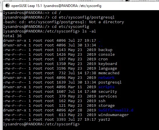

Dann habe ich in der postgresql.conf den Port 5432 aktiviert:
# CONNECTIONS AND AUTHENTICATION
# - Connection Settings -
#listen_addresses = 'localhost'         # what IP address(es) to listen on;
                                        # comma-separated list of addresses;
                                        # defaults to 'localhost'; use '*' for all
                                        # (change requires restart)
#port = 5432                            # (change requires restart)
max_connections = 100                   # (change requires restart)
#superuser_reserved_connections = 3     # (change requires restart)
#unix_socket_directories = '/var/run/postgresql, /tmp'  # comma-separated list of directories
Einen Restart versucht, hat aber wohl nicht geklappt:
