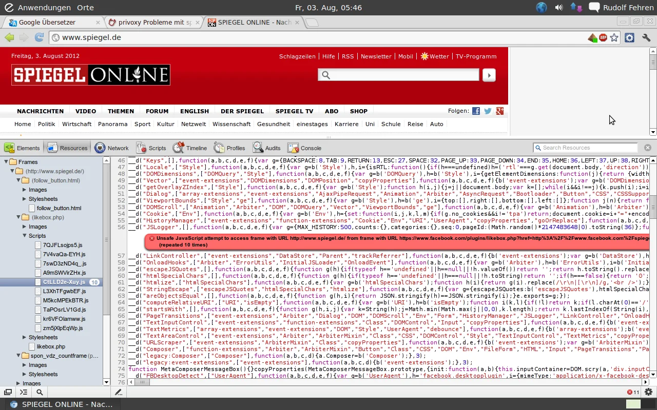

Hallo K_e_x,
also das einzige was ich finde wenn ich die Spiegel Online Seite aufrufe ist ein unsicheres Javascript, das Probleme macht wenn Du zBsp. Facebook auch nutzen solltest anbei ein Screenshot... Kann sein das Privoxy das herausfiltert und Dir keine Bilder-Informationen anzeigt oder wenn er hängt die Prüfung nicht beendet.
mfg rudy

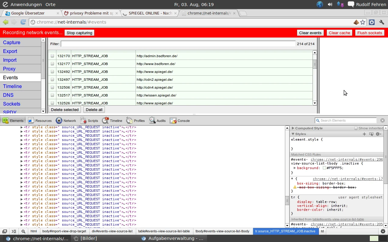

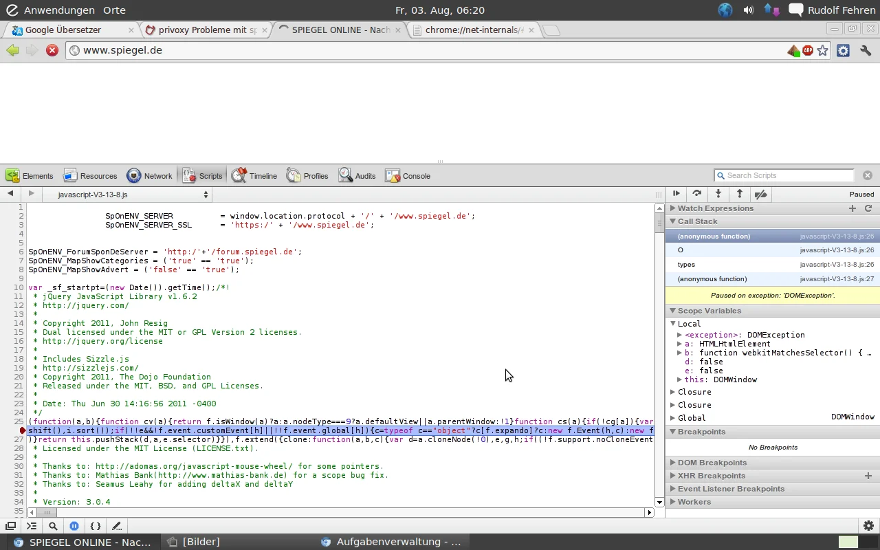

ergänzend in der Tat scheint ein Skript Probleme zu machen füge noch weitere Screenshots bei mit Details
  • Bildschirmfoto am 2012-08-03 05:46:11.png

  • Bildschirmfoto am 2012-08-03 06:19:26.png

  • Bildschirmfoto am 2012-08-03 06:20:28.png

Hm also was mich irritiert ist das weder im Privoxy log noch im Browser irgendwas angezeigt wird woran es scheitert. Er lädt einfach nicht zu Ende und zeigt nichts an.
Mit Wireshark wollte ich mich nicht dransetzen müssen *grml*
Irgendwie scheint es mir auch fast so, als ob es Tageszeiten abhängig wäre (je nachdem welche Werbeanbieter gerade werben darf?). Zwischendurch geht es mal, dann wieder nicht.
Und wenn es nicht geht, hilft es auch nicht Privoxy zu disablen und einfach nur alles durchzuleiten -- da hilft dann nur Proxy aus und Weiterleitung von HTTP an den Proxy aus der Firewall entfernen.
Alle anderen Seiten gehen wie gesagt :-(
Also das Problem besteht mit allen Browsern (Safari, Firefox, Chrome) und mit allen Geräten (Mac, iPad).

ich würde es mir mal mit FF und YSLOW probieren ...
Da kann man normalerweise recht einfach feststellen an welchem Skript er gerade scheitert.
