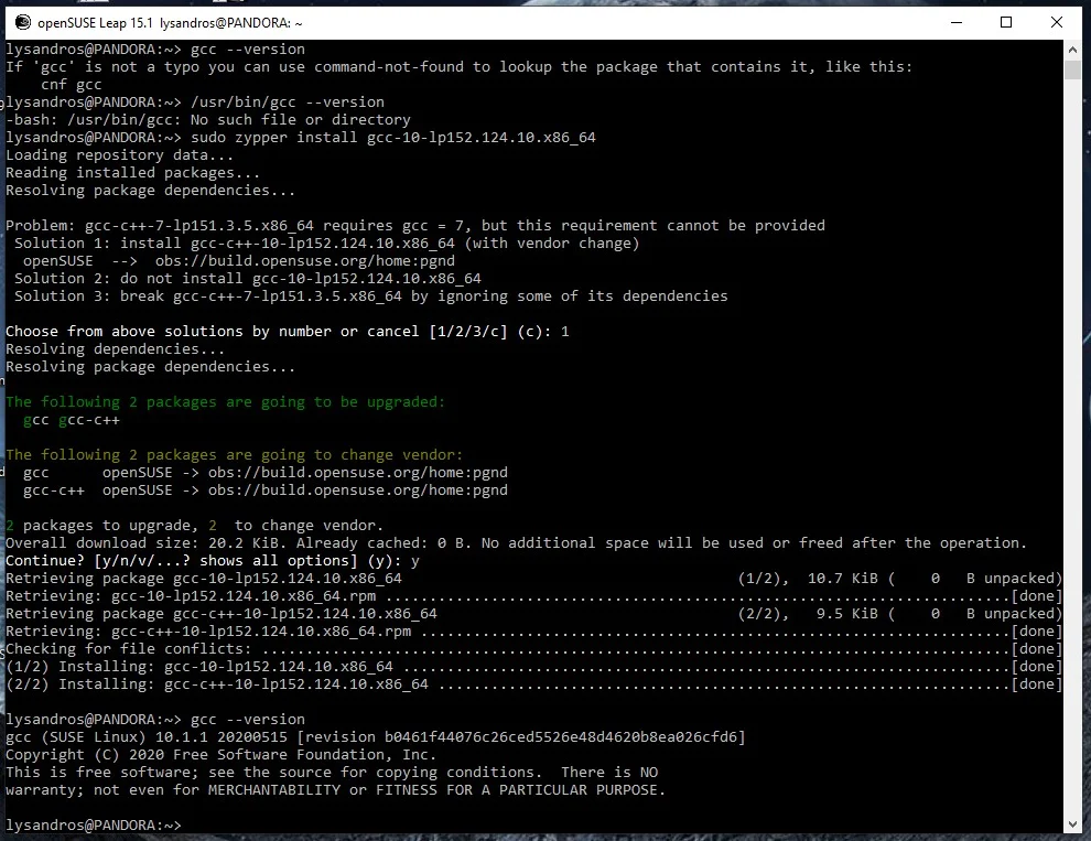

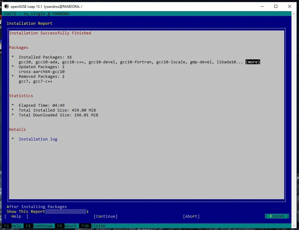

Aber das Problem ist jetzt gelöst! Ich habe nochmal Yast gestartet und alles installiert was mit dem GCC 10 zu tun hatte, trotzdem wurde er beim Aufruf nicht gefunden. Ich mußte die Installation noch mit zypper anstoßen, und dann war der GCC endlich da. Das läuft unter WSL einfach anders als gewohnt. Danke nochmal für die Tipps.
