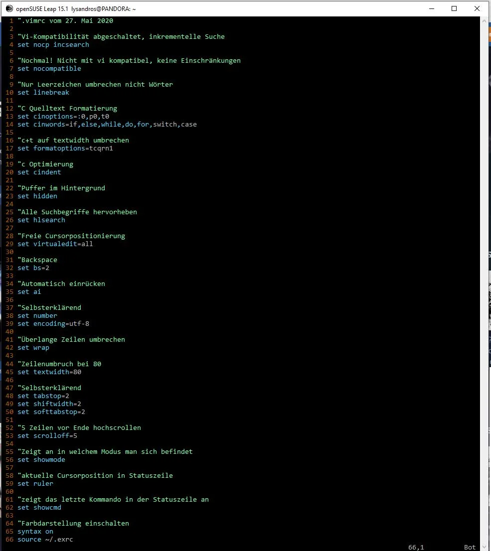

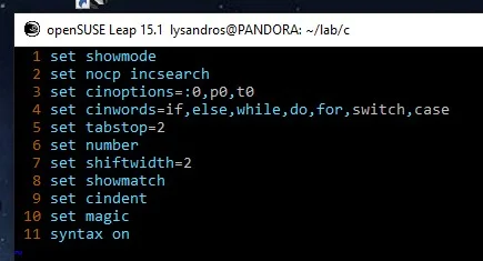

Im Homeverzeichnis des Nutzers liegen eine .vimrc und eine .exrc. In der .vimrc werden die Grundeinstellungen vorgenommen, und in der .exrc liegen noch mal spezielle Anweisungen, können liegen. Jetzt kommt das Entscheidende, was mich beim Vim-Thread irritiert hat, man kann in jedem Arbeitsverzeichnis eine speziell auf die jeweilige Programmiersprache abgestimmte .exrc erstellen, und diese benutzt Vim dann.
Der Vorgang ist so: Vim liest zuerst die .vimrc im Homeverzeichnis, wenn dort die exrc-Option (Vorraussetzung) gesetzt ist, liest er die .exrc im aktuellen Verzeichnis. Also, wenn ich mich jetzt (mein Aufbau) in ~/lab/c befinde, und dort Vim aufrufe, liest er erst die .vimrc und dann die .exrc in diesem Arbeitsverzeichnis. Das bedeutet in der Praxis, ich kann für jedes Arbeitsverzeichnis, C, Perl, Java, Cobol, xyz, eine ganz spezielle .exrc erstellen.

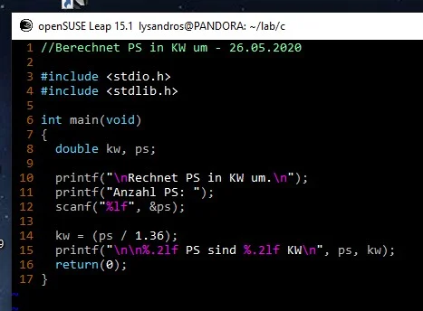

Meine .vimrc und die .exrc in /lab/c, und das Ergebnis anhand eines Programms zum Testen, als Screenshots:

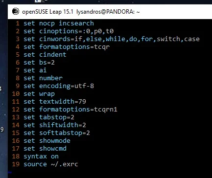

Zu Vim, ich habe die .vimrc inzwischen an die Empfehlungen von Yamagis Beispiele angepaßt - für mich als einzigen Nutzer. Vielleicht gibt es ja dem ein oder einen anderen eine Anregung:

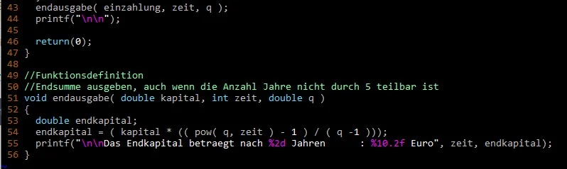

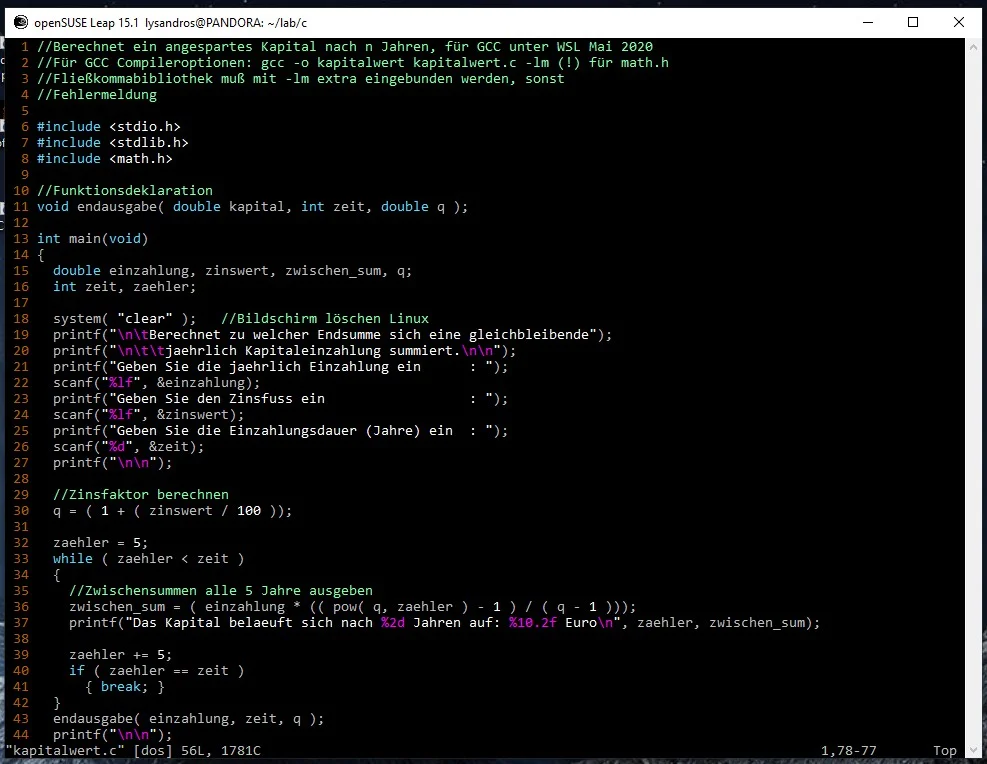

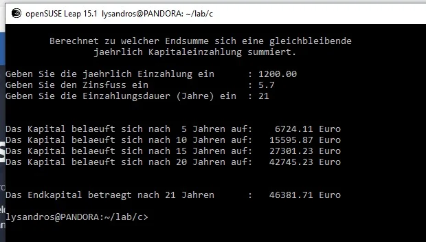

Ach ja, und hier noch ein halbwegs praktisches Progrämmchen unter Vim: Es berechnet den Kapitalwert, man könnte auch sagen Sparwert.
Als Beispiel: Eine Familie zahlt nach Geburt ihres Kindes jedes Jahr 1200.00 Euro auf ein Sparkonto ein. Verzinsung 5,7 % (Ha, Ha, Ha,), auf 21 Jahre.
Du musst noch die zu erwartende Inflation raus rechnen damit Du den Realwert in heutigen Euro bekommst.

Beim Programmcode fehlt der Rest:

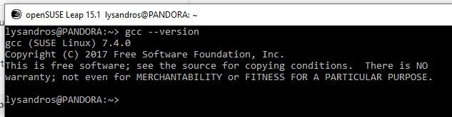

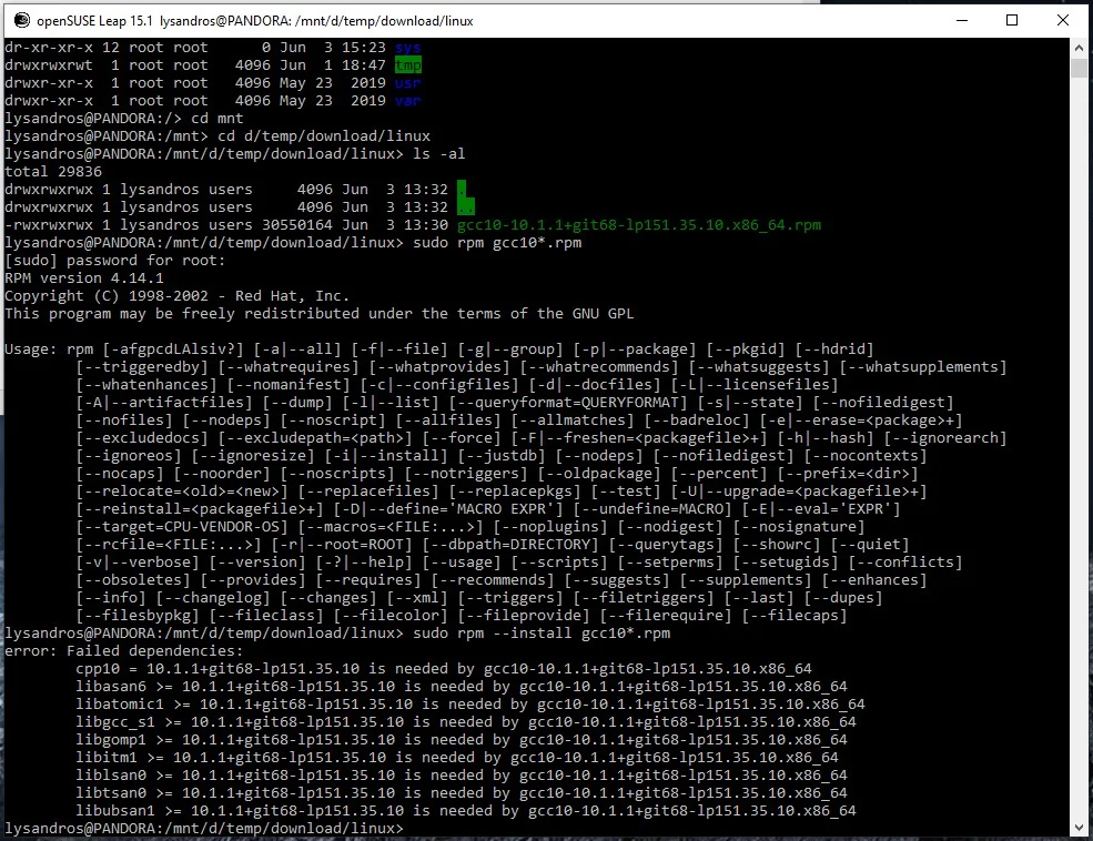

Jetzt muß ich auch etwas fragen, wenn es auch nicht wirklich hier hin gehört: Wie kann ich unter WSL1 den GCC auf die neuste Version bringen?
Ich habe bisher alles versucht was mir mit Hilfe des Internet einfiel, aber es funktioniert nicht. Weiß vielleicht hier jemand wie man einen GCC unter Suse auf den neusten Stand aktualisiert?
Meine jetzige Version:
Danke für den Hinweis! Auf der Seite lande ich dann aber bei einer anderen Seite mit Anmeldung, wenn ich auf Download klicke.
Ansonsten habe ich noch alles versucht was ich im Netz fand, und/oder mir einfiel, ohne positives Ergebnis. Unter Win dauert so etwas zehn Minuten: MinGW für Windows - auspacken, ins Verzeichnis schieben (Pfad bleibt immer gleich), fertig.
Mein System wurde heute auf den neusten Stand gebracht, anschließend habe ich ein Update auf WSL 2 durchgeführt. Da gab es keine Probleme.
Beispiel für einen Versuch mit rpm um den GCC 10.1 zu installieren:

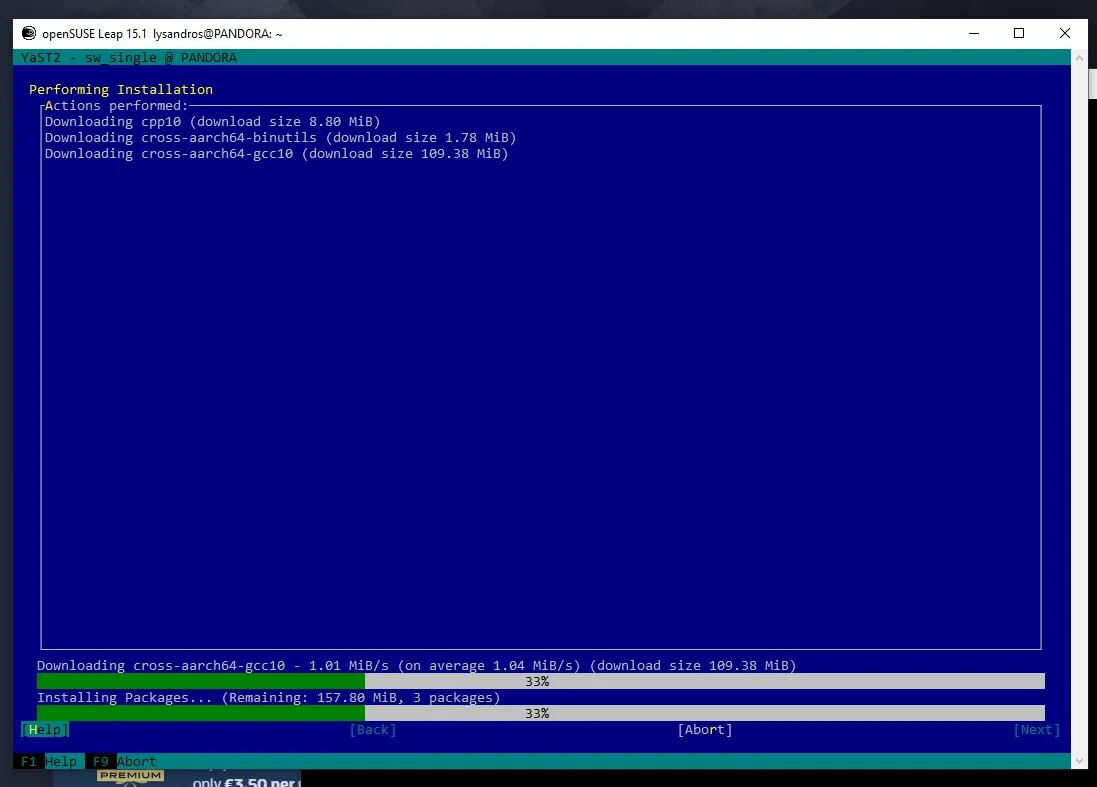

Mir ist schließlich Yast eingefallen, etwas spät. Die Installation klappte auch, siehe Screenshot, aber nach wie vor wird der GCC 7.4 angezeigt. Eben nochmal versucht, sogar den Siebener gelöscht, dachte ich, und die Installation des GCC 10.1 nochmal bestätigt - nix. Das es gar nicht gehen soll ist unwahrscheinlich. Ich habe aber auch nichts im Netz gefunden das mir weiterhelfen würde.
Unbedingt nötig ist der GCC 10.1 nicht, ist ja nur ein Hobby, aber es wurmt mich, daß es nicht klappen will. In der VBox gab es mit so etwas nie Probleme.
