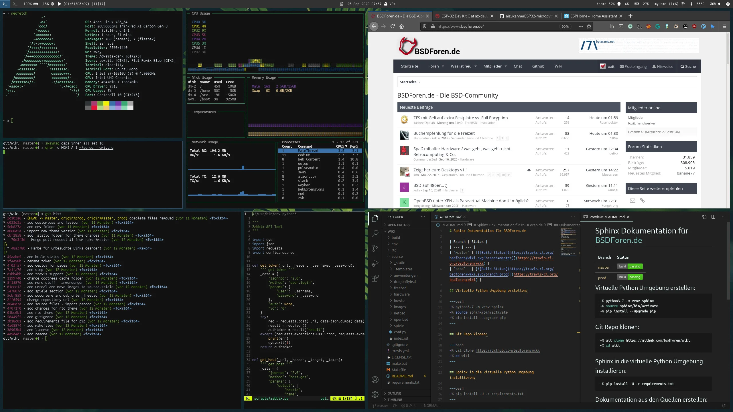

So. Mein Desktop.
Ihr seht OpenBSD 6.7, mit icewm als Windowmanager.
Dazu Gnome-Terminal und Cool Retro Term.

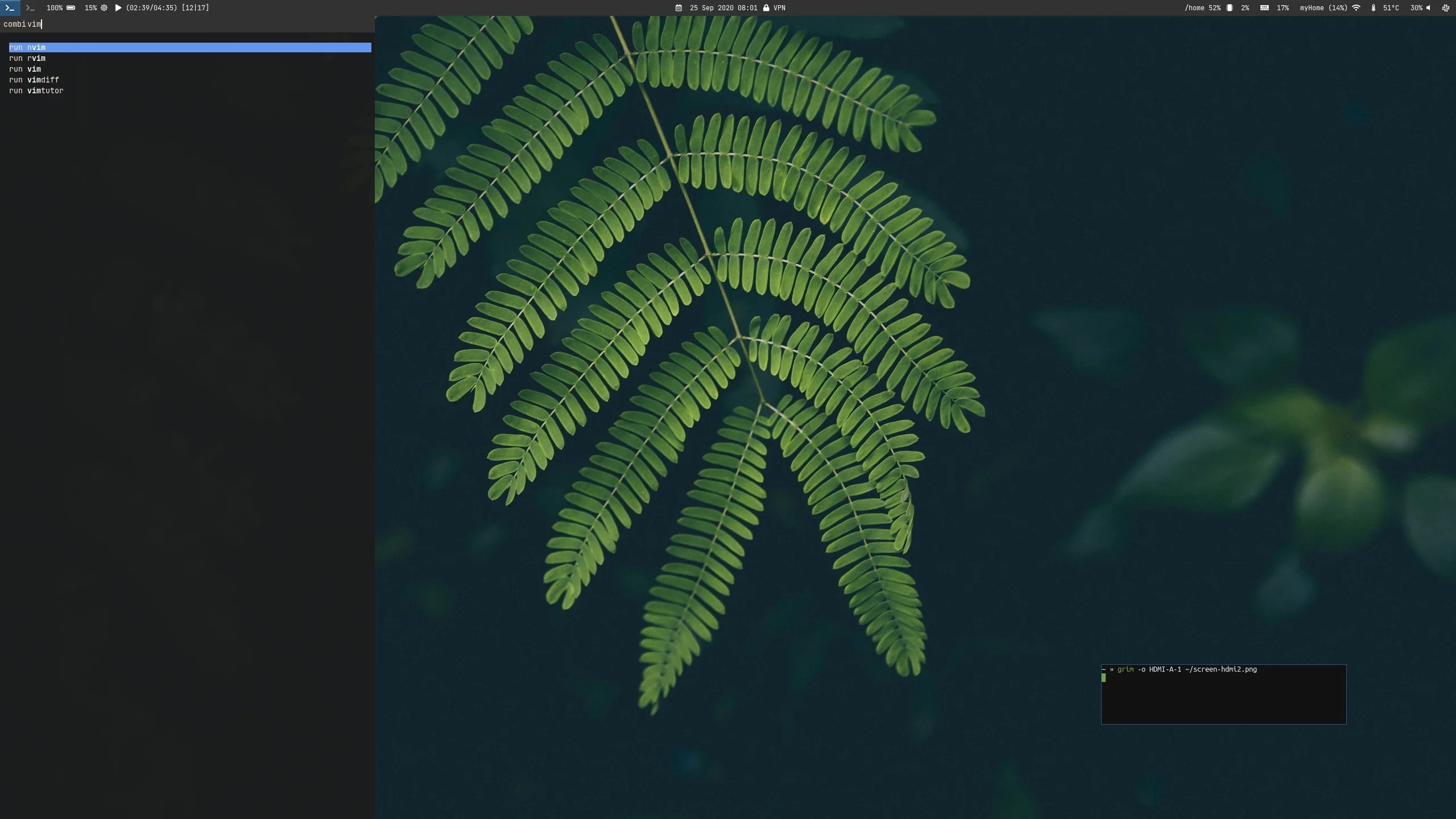

Ok, zurück zu den Desktops - der SuSE Desktop ohne . . .
