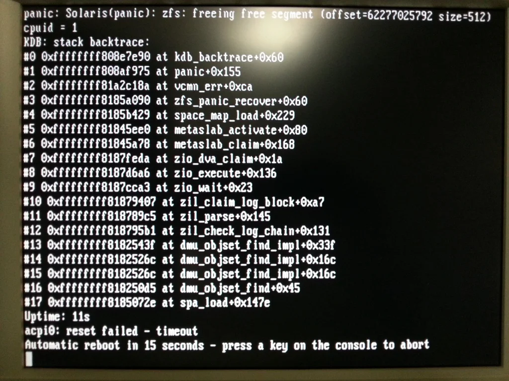

einer meiner zfs pool lässt sich nicht mehr importieren. Bei jeglichem Versuch stürtzt das System :(
Der Pool besteht aus einer 160GB SATA-HDD und wurde unter FreeBSD 10.0-RELEASE-p7 genutzt. Ich habe daraufhin mit dd ein Image der Festplatte (einige Sektoren waren nicht mehr lesbar) erstellt, doch auch dieses führt beim Importversuch zum Systemabsturz.
Ich hoffe ihr könnt mir ein paar Tipps geben, wo ich eventuell ansetzen kann, noch einige Daten zu retten.

Der Screenshot ist vom System selbst, also er fängt an zu booten und beim mounten den zfs pools stürtzt das zfs Kernelmodul ab.
Das dd-Image habe ich mit mfsbsd über PXE gebootet erstellt.

auch die readonly Variante wie im Link von TCM beschrieben lässt den Rechner abstürzen
zpool import -N -o readonly=on -f -R /test tank0

Trotzdem sollte das nicht den Kernel killen, wenn der nicht auf genau dieser Platte liegt oder?
Hi @ret.
Nimm mal ein aktuelles Illumios live system und importiere den Pool.
Eventuell klappt es damit auf den Pool read-only zuzugreifen.
Bei mir hat das schon mal funktioniert. Pool war unter FBSD nicht lesbar (kernel panic) und unter illumios read-only wenigsten noch lesbar
Bei Post #16 ist mir ein Fehler unterlaufen.
Den zdb Befehl muss man natürlich auf die zfs-partition anwenden.
Dann kommen keinen Fehlermeldungen sondern folgende Ausgabe.
Könnt ihr damit was anfagen, welche Transaktionsnummer ich beim zpool import angeben soll?
zdb -ul /dev/md0p3
Das ist eine philosophische Frage mit hohen Offtopic-Potential. Natürlich hast du vollkommen recht. Ein Hardwareausfall sollte den Kernel idealerweise nicht killen, eine reine Softwareoperation schon gar nicht. Nun hat es bei den BSDs allerdings eine gewisse Tradition, jede potentielle Inkonsistenz innerhalb des Kernels mit einem Aufruf in panic() zu quittieren. Die Argumentation dahingehend ist, dass man irgendwie in einen Zustand gelangt ist, welchen man niemals hätte erreichen dürfen. Da nicht nachvollziehbar ist, wieso es passierte, ist der sofortige Abbruch besser als zu riskieren, dass z.B. Müll auf die Festplatten geschrieben wird. Linuxer sehen es etwas entspannter. Dort wird erst versucht die Sache sanft zu retten, wenn das nichts bringt gibt es einen Kernel Oops und erst als letzte Option die Panic.
Das vfs.zfs.recover Tuneable schaltet allerdings eine ganze Reihe an Panics im ZFS-Code ab. Der Fehler wird zwar erkannt, aber eben nicht mit einem Aufruf in panic() kommentiert. Sofern ret das Tuneable gesetzt hat, ist die Chance daher relativ hoch, dass sich auch Illumos und Linux an dem Pool völlig verschlucken werden.
Das ist ja auch sinnvoll einen full-stop mit einer panic hinzulegen, bevor sonst noch was zu Bruch geht.
Aber so ein OS ist ja Work-In-Progress und mit jedem Fehler, den man sinnvoller abfangen kann, wird das Ganze immer stabiler. Insofern halte ich es für sinnvoll den Fehler mal auf einer Liste vorzustellen. Mehr als ein Geh-Sterben oder eine Merkbefreiung kann man sich ja nicht einfangen. ;)
