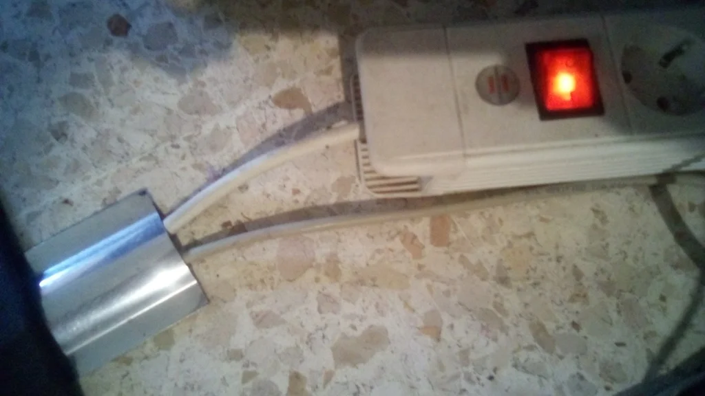

Das ist richtig. Hier haben sich aber, auch wegen dem Kabel, andere Baustellen aufgetan. Bezüglich des WLAN bin ich mir jetzt nicht sicher, ob "g" oder "n" verwendet wird, der Screenshot aus dem Konfigurationsmenü des Routers lässt aber aufgrund der auswählbaren Option von "Bandwidth" (20 oder 40 Mhz) und dem vorigen Punkt "802.11n/EWC" vermuten, dass hier "n" verwendet wird.Dein Problem war doch - wenn ich das nochmal zusammenfassen darf: Das Internet an denem PC ist langsamer, abhängig davon, ob der PI per WLAN oder LAN im Netz hängt. Also musst du die Tests von deinem PC machen. Wieso beim Pi da wieder was komisch ist, ist eine andere Baustelle.

Kabel außerhalb der Spezifikation zu betreiben ist nie eine gute Idee. Bei Stromkabeln mit zu niedrigem Querschnitt wären Kurzschluss und Brandgefahr auch nicht deine Freunde.Ich bin mit jetzt aber auch nicht ganz sicher, ob diese Tests irgtendwelche Rückschlüsse auf das Cat 5 Kabel zulassen?
Manchmal sind Kabel aber tatsächlich besser, als außen drauf steht. Deshalb ist es schon sinnvoll, erst mal zu messen, bevor man größere Baumaßnahmen durchführt. Ich meine, dass meine Hausinstallation schon deutlich älter als zehn Jahre ist und damals gab schon keine Kabel mehr < 5e zu kaufen, zumindest nicht als Neuware. In diesem Fall wird dann auch ein Patch Kabel verwendet, es ist also kein Installationskabel, das dann richtig verlegt und angeschlossen sein muss. Es gilt teilweise für Patch Kabel ebenfalls: das beste Kabel kann durch falsche Verlegung (Knicke in der Leitung) oder falschen Anschluss (Erdung missachtet), deutlich in seiner Leistung gebremst werden.Kabel außerhalb der Spezifikation zu betreiben ist nie eine gute Idee
naja, ich kann mich noch erinnern, es war früher (tm) schon mal ne Zeitlang üblich -UTP zu verlegen (hab ich damals auch im Haus, ich glaub sogar nur cat5 oder -5e), das war gut für Gig-EWas ist, wenn das WLAN von exakt diesem nicht abgeschirmten Kabel gestört wird oder ist es sogar exakt andersrum und die WLAN-Signale stören den Flow auf dem Kabel? Ich wiederhole mit Zaunpfahl: UTP heißt nicht abgeschirmt.

Ein Problem der Abschirmung des Kabels scheint es nicht zu sein. Das Kabel liegt sogar direkt mit dem Stromkabel für den Verteilerstecker zusammen:
Wenn man trotzdem der Meinung ist, dass ein moderneres Kabel (Cat 6 oder 7 und abgeschirmt) meine Verbindung vom PC ins Internet noch verbessern könnte, würde ich mir dann auch ein neues zulegen.
