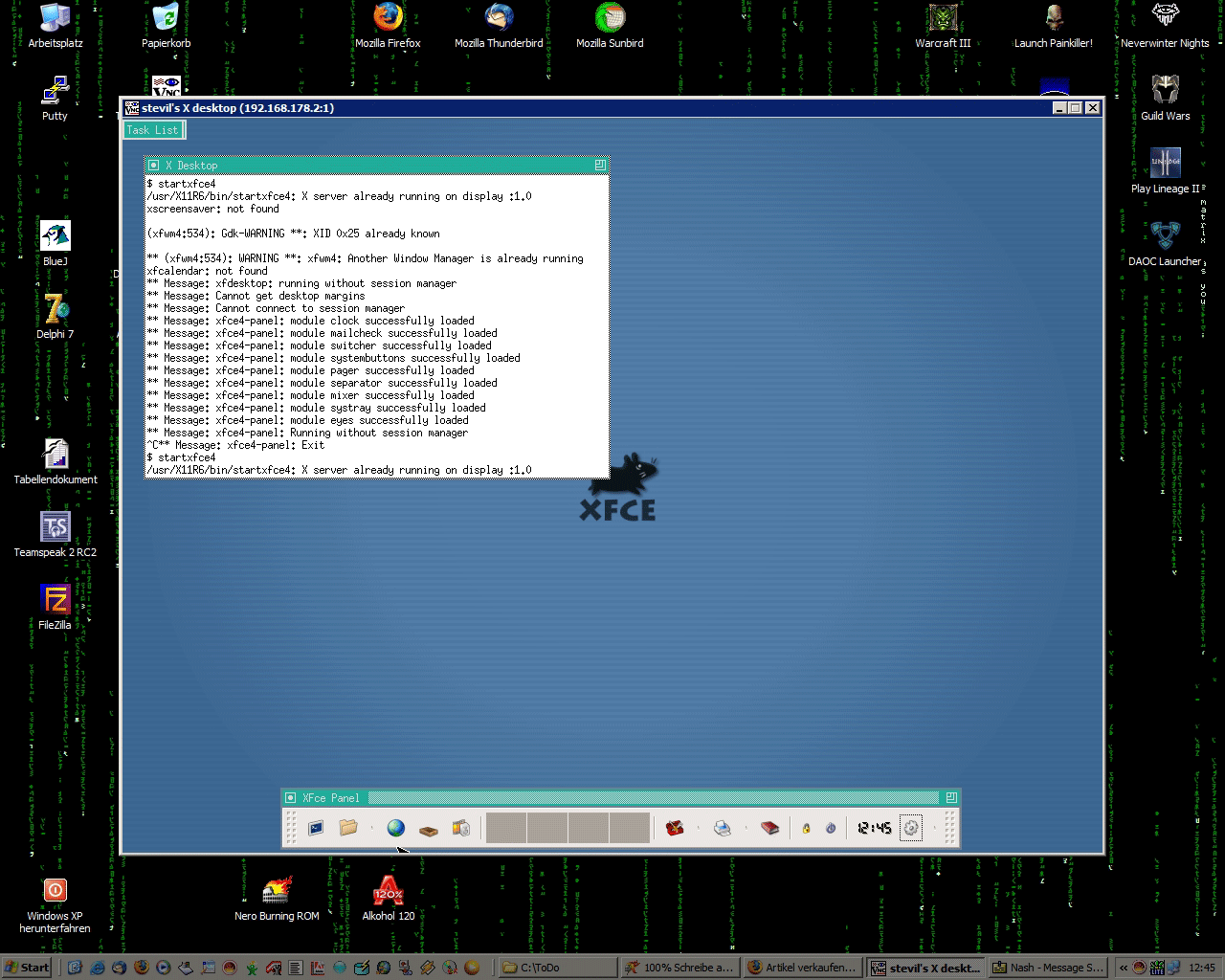

hmhmhm...dann versteh ichs nich...ich mach gleich mal nen screeny von meinem VNC fenster,v vielleicht wirds dann was deutlicher...jedenfalls laufen tut alles, nur xfce4 verhällt sich eben komisch... :(
sooo..hier der screeny...im prinzip läuft ja alles, nur wie gesagt, es scheint doppelt zu starten und das X window ist ziemlich grottig, bzw xfce4 scheint nicht komplett zu starten... :(

Ich verstehe es immer noch nicht ;-). Da rennt doch schon ein X und Du willst auf demn gleichen Display noch den XFCE4 starten?
Äh, das startxfce4 Skript ist der Bösewicht, weil das versucht, X nochmal zu starten. Am einfachsten legst du dir eine Kopie davon an und kommentierst den Aufruf von xinit oder startx oder was das auch immer macht dort aus...

Lt. deiner Meldung
** (xfwm4:534): WARNING **: xfwm4: Another Window Manager is already running
läuft da schon ein Windowmanager, und zwar der twm, wenn ich mir deinen Screenshot so angucke. Das erklärt deine Probleme. Jetzt musst du nur noch herausfinden, werden den twm vor dem XFCE4 startet.
