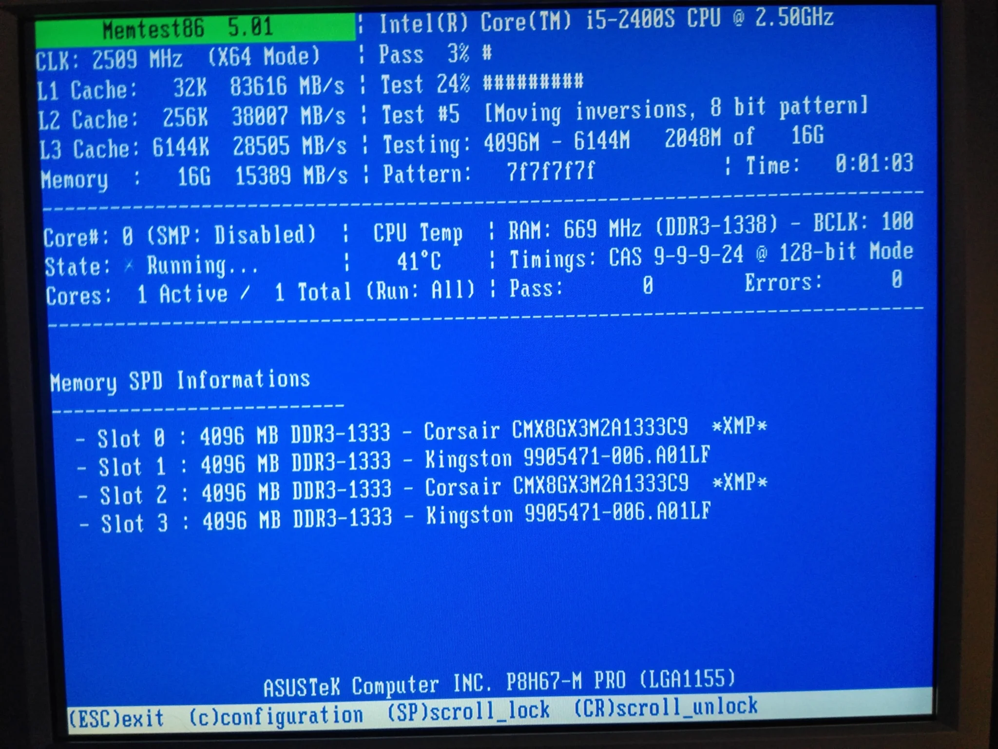

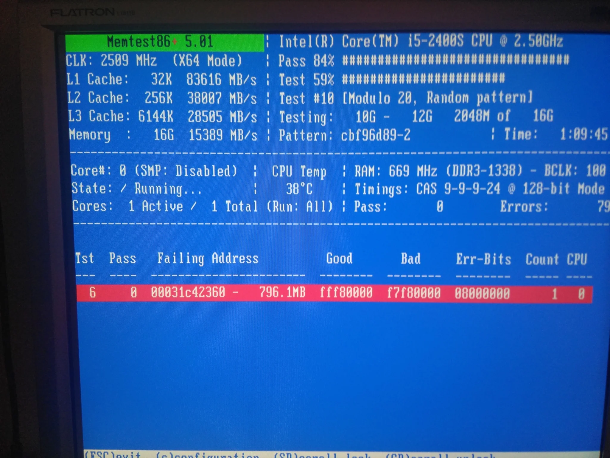

Ich hab jetzt noch mal in Ruhe getestet. Ergebnisse:
  1. 2x4GB Riegel laufen in Bank A ok, in Bank B Fehler
  2. 2x4GB von einem anderen Hersteller laufen auch in Bank B
  3. Stecke ich dann dazu die Riegel von Test 1 in Bank A, gibt es wieder Fehler (s. Bilder)
Ich denke, das war's dann wohl mit dem Mainboard. Ich könnte vielleicht noch an den Versorgungsspannungen drehen, aber nicht bei einem Fileserver.
Die Corsair-Riegel laufen nur in einer Bank ok, die Kingston in beiden.
