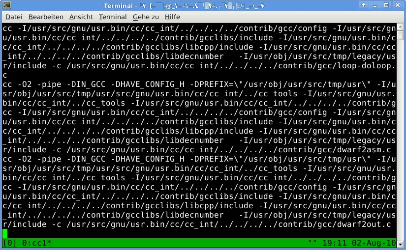

schon länger stört mich eine kleine Unschönheit, ich habe aber keine Idee ob es wirklich ein Bug ist, oder ich hier etwas verstellt habe. Im Anhang findet ihr ein xfce-Terminal. In der Titelleiste sieht man korrekt "Terminal" stehen. Dahinter sieht man irgendwelche kryptischen Zeichen. Normal stehen dort die ausgeführten Programme. zB: "mc [foobar@client.lala.lulu]:/usr/local/sonstwo".
ZB sobald ich mc beende passiert das, was man auf dem Bild sieht. Dort ist es reproduzierbar. Ich bilde mir aber ein, dass auch schon in anderen Zusammenhängen gesehen zu haben (kann aber Zufall sein und ich habe doch mc offen gehabt).
Wie könnte ich dem ganzen auf den Grund gehen?

Das funktioniert nicht. Reset hat keine Wirkung. nakal hatte mir folgenden Tipp gegeben: " sh -c "echo -e '\e]2;TEST\a'"" Das funktioniert auch. Der Fehler liegt vermutlich an "mc"...
