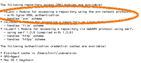

Der erste Schritt ist ja in jedem Fall, daß der Server für SASL eingerichtet ist. Wenn das so erfolgt ist, wie in dem verlinkten Artikel beschrieben, dann muß man nur noch den Subversion-Client den Eclipse verwendet mit SASL-Support kompilieren, und dann sollte das einfach so funktionieren.
Das hatte ich jahrelang mit Xcode auf meinen Macs so gemacht, nämlich Subversion mit SASL-Support neu kompiliert und das Xcode-Subversion dadurch ausgetauscht. Funktionierte perfekt, bis einschließlich Xcode 9. Xcode 10 und danach kam dann ohne Subversion, und dann war die Aktion von daher sinnlos.
Jedenfalls, bei den Subversion-Clients muß nichts weiter gemacht werden - nur SASL-Support aktivieren. Hier auf einem der älteren Macs
svn --version
:Anhang anzeigen 4541
