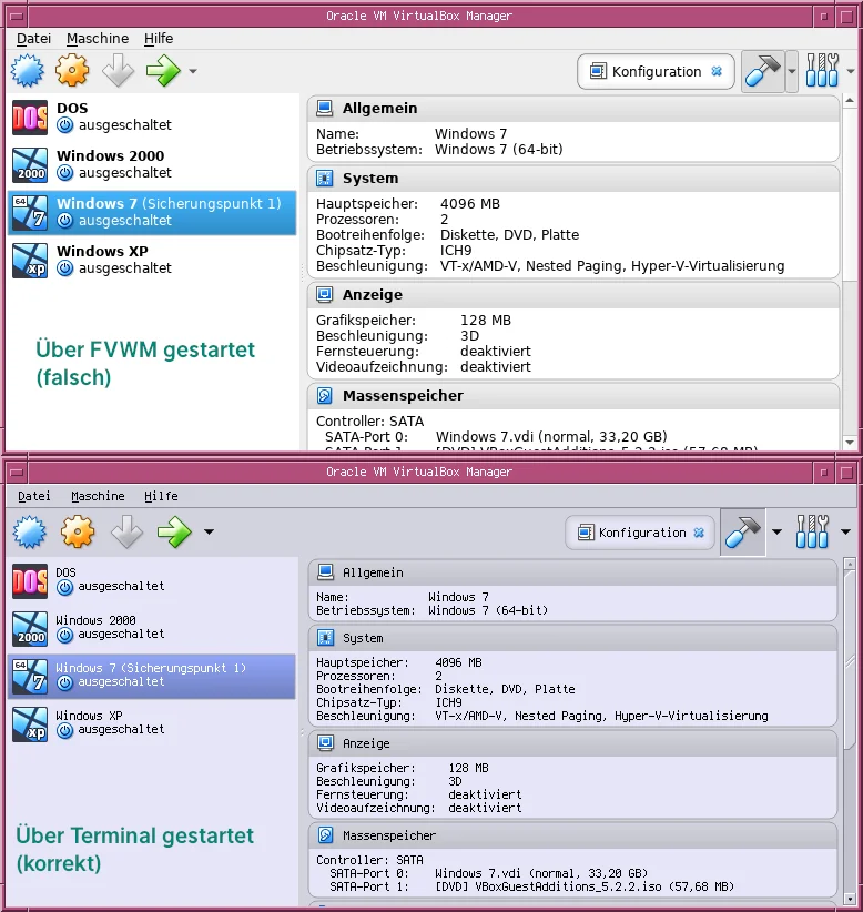

Wenn ich Qt5-Applikationen (VirtualBox, VLC, …) aus dem Menü von FVWM starte, nutzen diese nur das Default-Theme von Qt5, obwohl über qt5ct ein anderes ausgewählt ist. Starte ich die Anwendung hingegen über das Terminal, wird das definierte (d. h. richtige) Theme genutzt (siehe Screenshot). Hat jemand eine Erklärung dafür?
Ich hab' diese Zeile in der ~/.xinitrc eingetragen, damit verwenden qt5 Anwendungen auch beim Start aus dem Menü das richtige Theme (allerdings mit dem MATE Desktop):
~/.xinitrc
export QT_QPA_PLATFORMTHEME=qt5ct
Alle anderen QT_* Variablen müssen da raus. Ich weiss aber nicht mehr sicher ob noch woanders was gesetzt werden musste...
Den Eintrag habe ich in ~/.profile vorgenommen. Das scheint aber nicht so ganz zu klappen, weil sich qt5ct beim Aufruf über FVWM beschwert, dass QT_QPA_PLATFORMTHEME nicht gesetzt sei. Starte ich qt5ct aber über das Terminal, ist alles gut. Sehr seltsam.
$ echo $QT_QPA_PLATFORMTHEME
qt5ct
Als Workaround kann ich in die FVWM-Konfiguration natürlich so etwas eintragen:
 + "&Virtual Box"      Exec exec tcsh -c virtualbox
Das heißt, ich starte Qt5-Apps mittels tcsh -c. Ist aber auch nicht so toll.
Und wenn Du's in die ~/.xinitrc einträgst? Ich blick' auch nicht ganz durch was wann welche Konfigurationsdatei auswertet, aber offenbar wird die Umgebungsvariable nicht global gesetzt wenn die in der ~/.profile steht, deswegen beschwert sich ja auch qt5ct.
Das hat leider auch nicht geklappt. FVWM findet einfach nicht die Umgebungsvariable. Habe dann die folgende Zeile zur FVWM-Konfiguration hinzugefügt:
PipeRead `echo SetEnv QT_QPA_PLATFORMTHEME qt5ct`
Nun klappt es. :)
