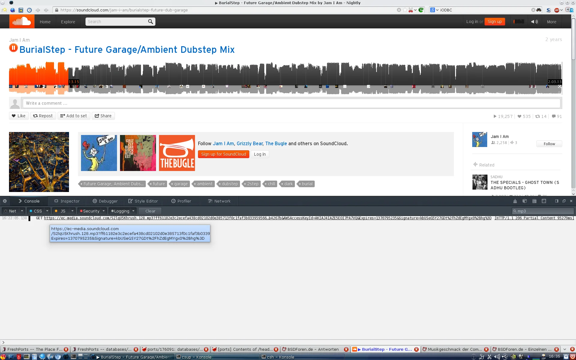

mp3 kann man auch im FirefoxOS Simulator direkt abspielen, das enzige was derzeit noch nicht im Simulator geht ist flash videos abzuspielen. Aber denke mal mit Flash wird sich das in absehbarer Zeit erledigt haben und ich glaube auch da sind viele nicht sauer oder so
Gruß nach Köln :)

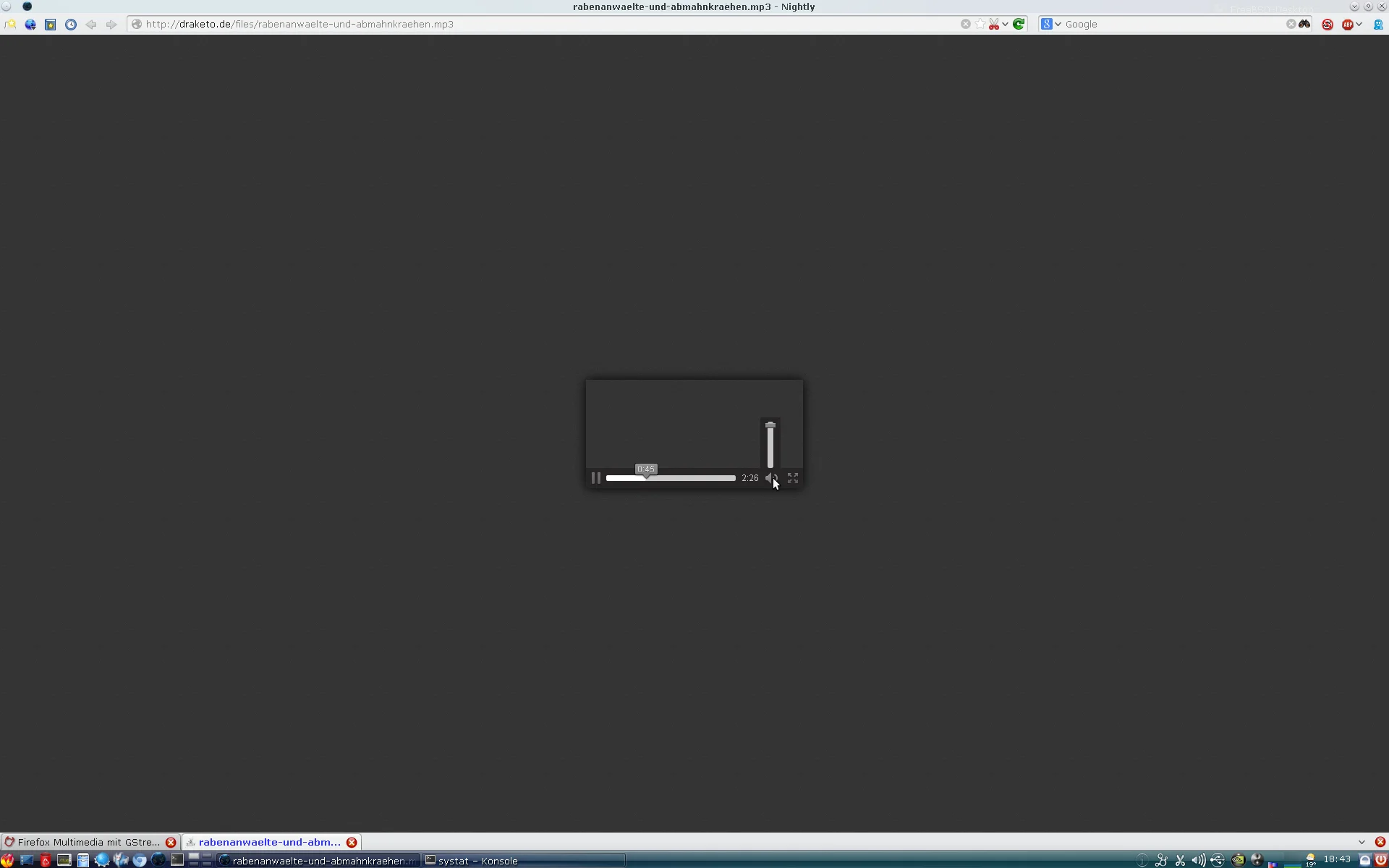

Das läuft dann auch direkt im Firefox. :)

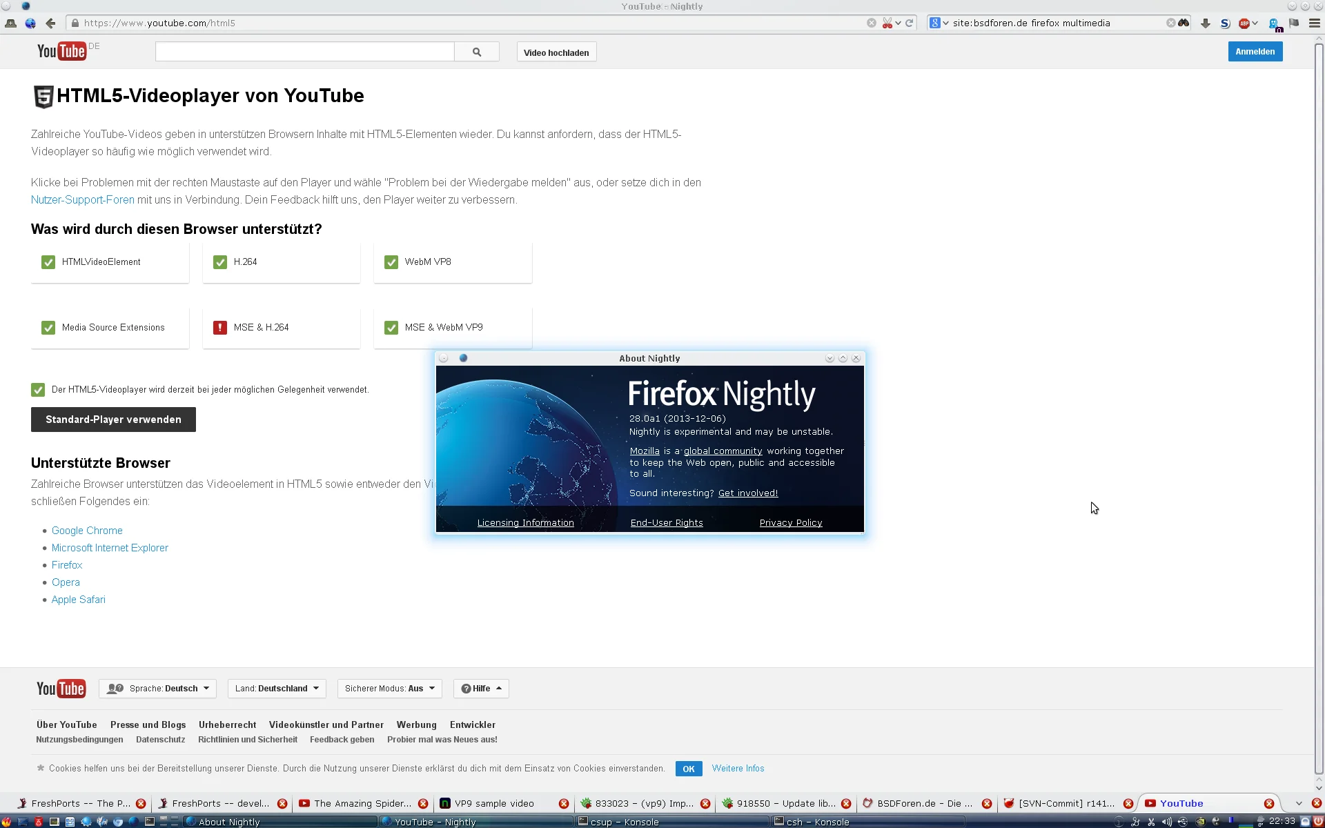

Youtube zeigt auch die VP9 Funktion vom Firefox an. Siehe Anhang.
