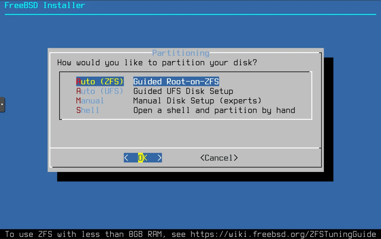

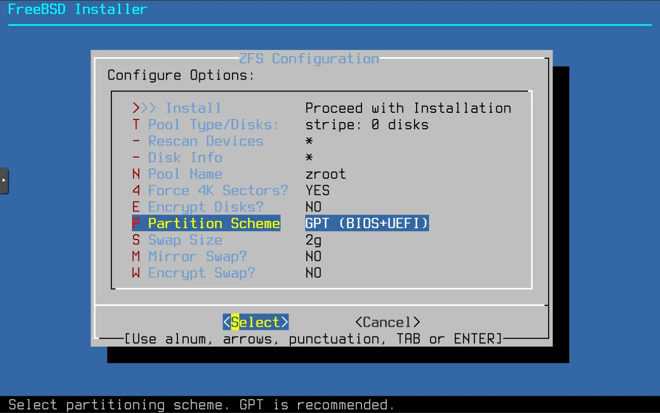

Schreibt der Installer auf die leere Disk eine EFI Partition, die das BIOS / UEFI erkennt
Ja. Du wählst Auto (ZFS) -> Partition Scheme anhand screenshot (das ist btw. default, wenn das image/die iso korrekt mit UEFI gebootet wurde)
Du musst dir nur merken, auf welche (Ziel)disk was installiert wurde. Also dann später bei Linux nicht die mit FreeBSD wählen. ;)
