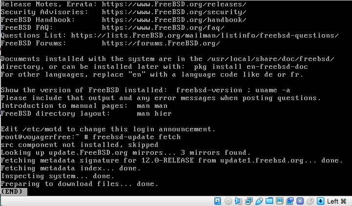

FreeBSD 12 - update 'hängt'
fredfrommac
Beides endet in einem (END)
freebsd-update fetch install
Weder [ctrl] [c] oder [q] hilft da.
Was bedeutet das Fehlende src? Ist das die Ursache des Halts?

Das END bedeutet nur, dass du im Pager bist. _Mehrmaliges_ Drücken von q sollte da eigentlich helfen.
Wenn das nicht geht, was zeigt Ctrl+t an?
'q' hat nun geholfen - ohne ctrl - bei einer VM ist es manchmal nicht so ganz klar was im Terminal ankommt.
