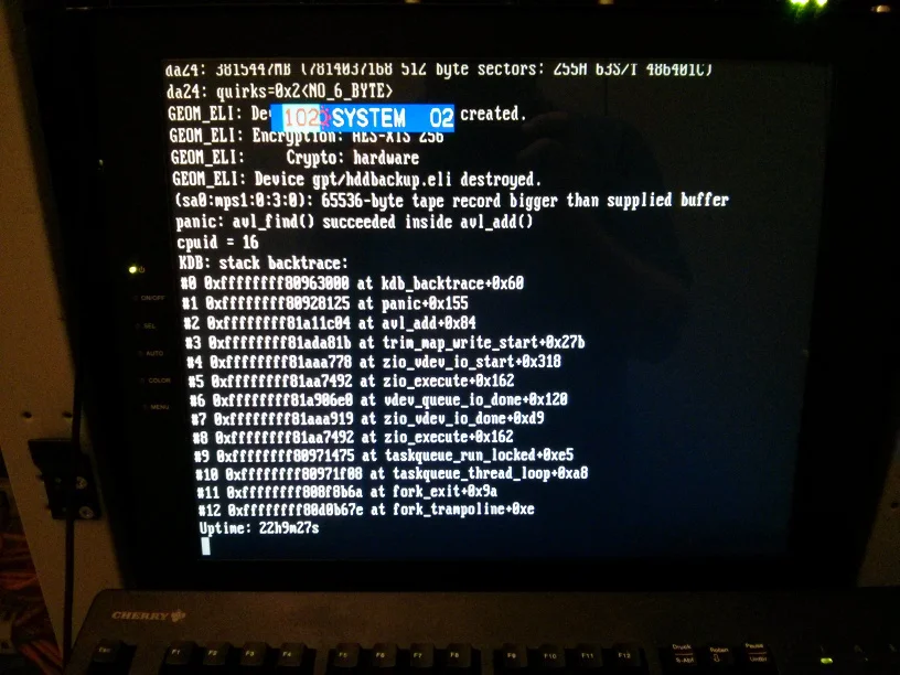

der Server hatte jetzt wieder eine Panic. In /var/crash ist nichts gelandet, ich konnte nur ein Foto machen.
Es könnte von hier kommen, dies ist die letzte Zeile in /var/log/messages vor dem crash:
Jul 30 07:01:54 backy kernel: (sa0:mps1:0:3:0): 65536-byte tape record bigger than supplied buffer

Hier noch das Bild

OK, so mal in den Dunst hineingeraten liegt es am Trim in ZFS.
Versuchsweise würde ich mal die Sysctl-Variable vfs.zfs.trim.enabled auf 0 setzen.

Hast du dir den Backtrace angesehen? Das Panic findet in der Funktion trim_map_write_start() statt. Ich wollte bloß diese Fehlerquelle ausschließen, indem Trim einfach mal deaktiviert wird. Ich habe mich in keiner Weise auf den Linux-Queued-Trim-Bug bezogen.
Wie gesagt empfehle ich dem OP Trim zu deaktivieren um das Problem einzugrenzen.
