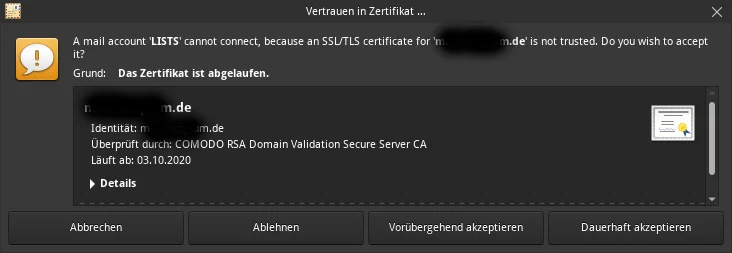

hab' seit heute früh plötzlich Probleme mit den TLS Zertifikaten meiner beiden Domains, aber nur mit bestimmten Progtrammen. Das erste was auffiel war der Evolution Mail Client, sowohl unter FreeBSD als auch unter Debian:
Das Zertifikat ist gültig bis 3. Oktober 2020, die Meldung "Das Zertifikat ist abgelaufen" passt nicht dazu. Dasselbe Problem hab' ich mit einem Zertifikat vom gleichen Reseller und der gleichen CA bei einer zweiten Domain.
