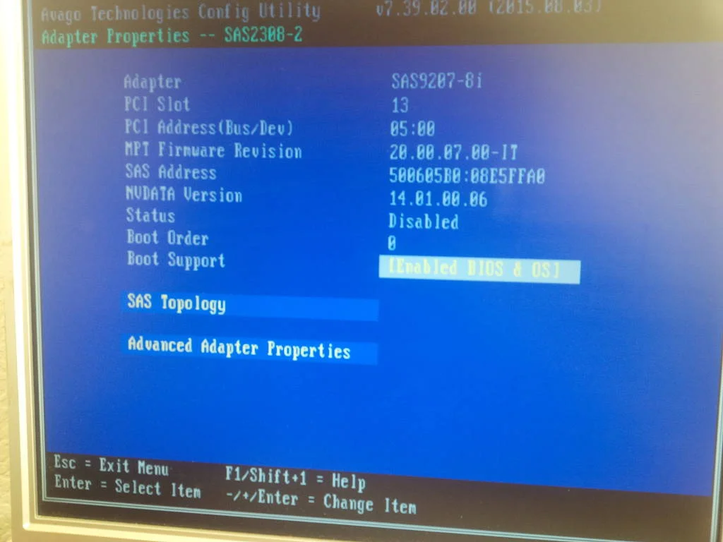

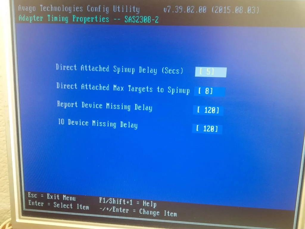

Ich hab gestern dem SAS2308 doch mal das BIOS gegönnt. Darin hab ich die timeouts und delays alle auf 120 gestellt, ohne mir jetzt sicher zu sein ob diese Einstellung durch irgendwen respektiert wird (in einem pdf von supermicro wird das explizit beschrieben, IT und BIOS in kombi). Der HBA selber? mps? Bin ratlos...
Jedenfalls kam beim Boot ein neuer Eintrag seitdem das BIOS auch mitfährt:
mps0: IOCCapabilities: 5a85c<ScsiTaskFull,DiagTrace,SnapBuf,EEDP,TransRetry,EventReplay,MSIXIndex,HostDisc>
Also liegt es wahrscheinlich wirklich an der undurchsichtigen Firmware den Controller. Hast du denn gar keine Möglichkeit einen dummen AHCI-Controller zu nehmen? Das scheitert an den Kabeln, oder?

Update:
IT-Firmware + BIOS ist sinnlos. Die Einstellungen greifen anscheinend nicht.

Btw. staggered spinup: der mps-Treiber hat das fest drin und erlaubt gar nichts anderes. Wenn die Platten hochdrehen hab ich am Messgerät maximal 160W abgelesen, kann also auch nicht sein, dass das Netzteil wegschmiert und die Fehler erzeugt.
