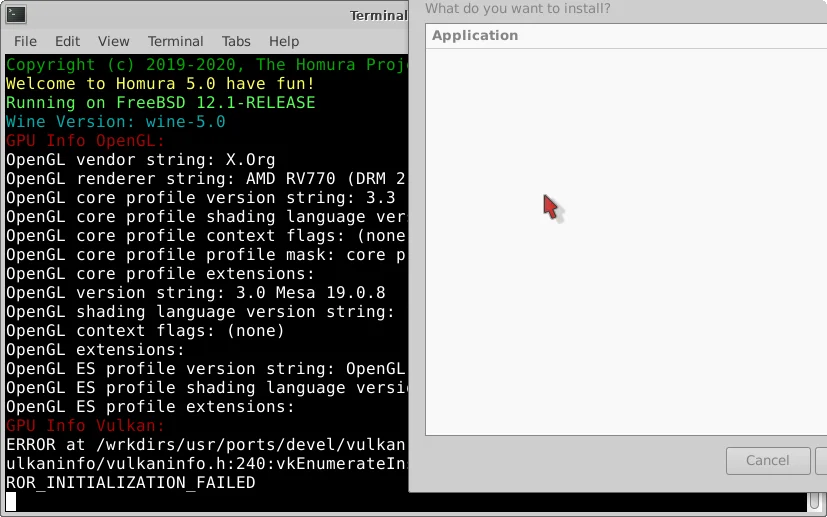

Ich wollte einfach mal Homura ausprobieren, es scheint aber nicht zu funktionieren: Wenn ich in der GUI "installation" auswähle, erscheinen im nächsten Fenster gar keine Apllications, die man auswählen könnte, wie der Screenshot zeigt.

Habe gerade mittles portsnap fetch extract den neuesten Portstree installiert und dann in /usr/ports/games/homura make deinstall und make reinstall gemacht. Leider immernoch das Gleiche.

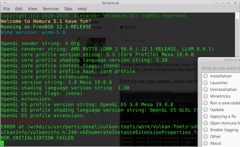

Darf ich die logs sehen, wenn sie Homura via konsole oeffnen?

Hm, und die Liste ist immer noch leer? Ah Sie muessen die library aktualisieren da Homura denkt das die alte noch da ist. Other --> Update library

Nach port upgrade und library update siehts besser aus. Liste ist da und die Installation von z.B. Origin hat soweit es aussieht funktioniert.

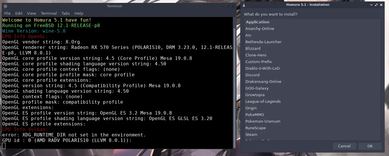

Aber andere Frage: In Deinem Screenshot oben sehe ich, dass Du wine-5.8 hast, also die 64-Bit Version. Damit kann man aber keine
32-Bit Spiele spielen, richtig? Oder macht homura das vielleicht möglich?
