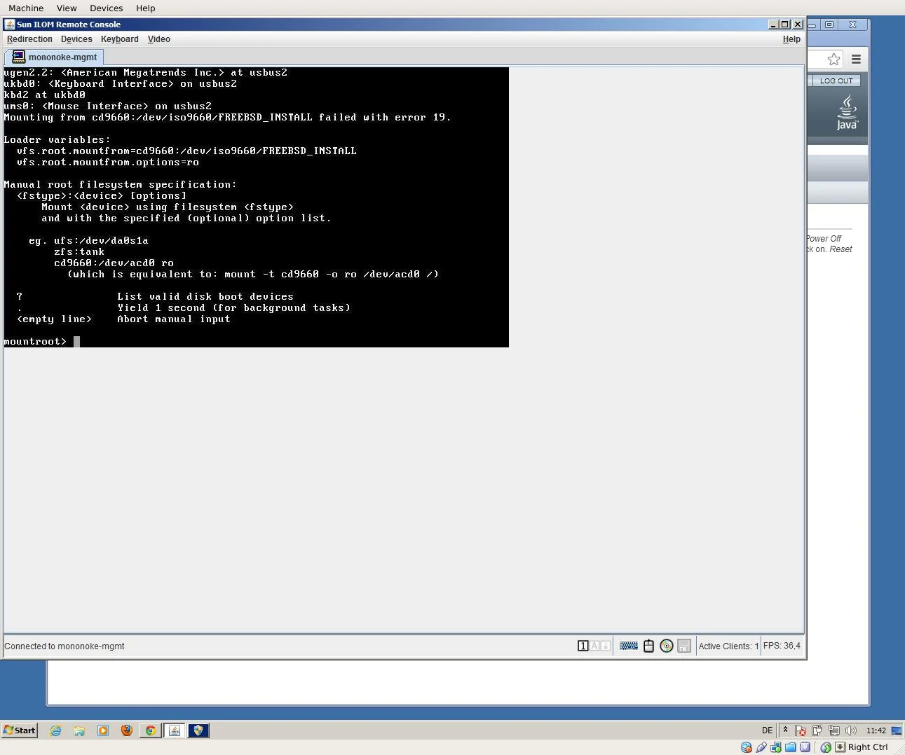

Hallo ich habe ein Problem FreeBSD 9.2 (AMD64) auf einer Sun X2270 M2 zu installieren. Der Bootvorgangn läuft an, bis eine Meldung erscheint, dass die CD nicht da ist. Ach, ich instlliere remote über ILOM bzw. IPMI...
Was muss ich eingeben, dass er funktioniert??
Anbei ein Bildschirmdump dazu...
Danke für Hilfe! Norbert

Ich installiere den Server remote und nutze dazu einen PC bzw. Laptop. Verbindung zum Service Prozessor der X2270 wird über das ILOM hergestellt - von hier kann ich eine Remote Console öffnen und den Server auch resetten. Setze vorher in der Remote Console das CD Laufwerk (oder auch das CD Image), aber beides geht nicht. Es bleibt immer bei diesen mountroot> prompt. Ich sehe per "?" Eingabe auch keine CD, sondern nur die Platten ada0 und ada1.
Vielleicht muss ich das was im BIos der X2270 ändern? Oder geht das gar nicht? Würde mich wundern, da ich schon mal eine Antworte zu einer anderen Frage bekommen habe, die bestätigte, dass die Installation auf X2270 ohne Probleme lief...
Danke! :-) Norbert

habe es heute morgen mal ausprobiert - aber leider keinen Erfolg gehabt... Die X2270 bleibt immer noch auf enem mountroot> stehen und die remote eingelegte FreeBSD installations DVD wird nicht gefunden. Es ist schon komisch, denn irgendwas scheint ja gefunden zu werden und das booten geht ja teilweise...
LG Norbert
