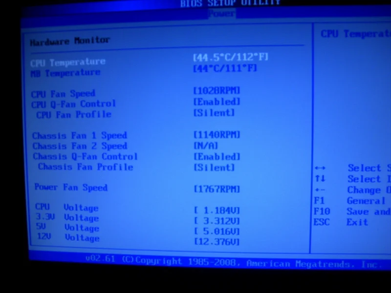

Tach !
Habe hier auch ein Asus-Board, hatte zu Anfang dieselben Probleme !
Wer suchet der findet und eigentlich hatte bisher jedes Board das ich hatte
eine Lüftersteuerung.
Ist ziemlich versteckt : Im BIOS-Menu unter --> Power --> Hardwareinfo
Ist zwar ne` Intel-CPU , aber ich schätze mal so gross wird der Unterschied
nicht sein.
