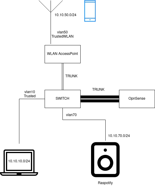

Folgend eine schematische Darstellung des Netzwerks.
  • 3 vlans
    • vlan10: vertrauenswürdige Geräte die per Ethernet verbunden sind (mein Notebook)
    • vlan50: vertrauenswürdige Geräte die per WLAN verbunden sind (mein Smartphone)
    • vlan70: Lautsprecher. Hier ist der Raspotify verortet
  • Die vlans werden durch eine OpnSense verbunden
  • Spotify benötigt mDNS zum Discovery der Lautsprecher (224.0.0.251:5353)
  • Auf der OpnSense ist das Plugin UDP Boradcast Relay konfiguriert um die mDNS-Pakete in die anderen Netze zu befördern.
    • Alle drei vlans sind eingetragen
    • Wie man am Notebook sieht scheint das ja auch grundsätzlich zu funktionieren
  • Smartphone ist ein Android
  • Notebook ist ein Linux mir Spotify-Linux-App
  • Raspotify ist ein Raspbian
  • WLAN AP ist ein Mikrotik, nachdem ich dachte, dass ich zu blöd bin das Ding zu konfigurieren habe ich es jedoch auch mit einem alten TP-Link mit OpenWRT versucht mit identischem Ergebnis.

Edit: Wireshark sagt auch, dass vom vlan50 keine mDNS-Pakete im vlan70 ankommen. Jedoch kommen die mDNS-Pakete aus vlan10 in vlan70 an.
Nach langer Analyse (danke @Columbo0815 !) konnte der Übeltäter gefunden werden. Die pf-Regel war auf tcp gesetzt, was mir trotz mehrmaliger Kontrolle der Regeln leider irgendwie durchgegangen ist.
