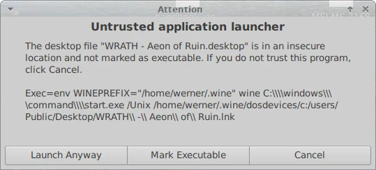

Vor einigen Wochen hatte ich mittels pkg upgrade (ich nutze quarterly), mein System aktualisiert. Danach konnte ich durch Doppelklicken der Icons auf dem Desktop keines der installierten Spiele mehr starten. Es erscheint so ein Fenster:
Egal, ob man "Launch Anyway" oder "Mark Execurable" drückt, startet das Spiel nicht.

Das habe ich auch ausprobiert, bei mir klappt es jedoch nicht. Es kommen dann Fehlermeldungen "Path not found". Ich vermute, da sind zu viele Backslashes, man sieht im Fenster bis zu 4, das kann wohl nicht sein, denn wenn ich auf das Symbol rechtsklicke, um die Eigenschaften anzuzeigen, sehe ich in der Zeile "Command" das hier:
env WINEPREFIX="/home/werner/.wine" wine C:\\windows\\command\\start.exe /Unix /home/werner/.wine/dosdevices/c:/users/Public/Desktop/WRATH\ -\ Aeon\ of\ Ruin.lnk

Leute, ich habe doch gesagt, dass ich das ausprobiert habe ("Mark Executable" bzw. "Launch Anyway") und dass es bei mir nicht geht. Es kommt dann eine Fehlermeldung "Path not found" (den Screenshot spare ich mir jetzt), was aber auch nicht verwundert, wenn man sich den Pfad der Anwendung im Screenshot anguckt und mit dem realen Pfad in den Eigenschaften vergleicht: Die Backslashes im Pfad scheinen einfach verdoppelt zu werden.

Wie ist denn der inhalt der .desktop? Stimmt da der Pfad?
Hier:
$ more WRATH\ -\ Aeon\ of\ Ruin.desktop
[Desktop Entry]
Name=WRATH - Aeon of Ruin
Exec=env WINEPREFIX="/home/werner/.wine" wine C:\\\\windows\\\\command\\\\start.exe /Unix /home/werner/.wine/dosdevices/c:/users/Public/Desktop/WRATH\\ -\\ Aeon\\ of\\ Ruin.lnk
Type=Application
StartupNotify=true
Path=/home/werner/.wine/dosdevices/c:/GOG Games/WRATH Aeon of Ruin
Icon=4847_wrath.0
StartupWMClass=wrath.exe
Sieht genauso aus wie im Screenshot. Bei Rechtsklick auf dem Desktop-Icon -> Properties -> Launcher -> Command sehe ich das hier:
Aber jetzt kommt das Eigenartige: Wenn ich mich in mate einlogge und da auch auf den Icon rechtsklicke (und dann Properties -> Launcher -> Command) bekomme ich, wie oben in #5 gepostet, das hier:
Hier fällt auf, dass es weinger Backslashes gibt als unter xfce? Wie kann das denn sein? Der Icon wurde aber durch Installation unter xfce vor dem pkg upgrade erstellt.

Aufgrund der Tatsache, das das Problem erst nach einem Update/Upgrade auftrat und ein und die selbe .desktop-Datei unter MATE funktioniert aber unter XFCE nicht könnte bedeuten, das es sich um ein (XFCE-)Bug handelt.
Theoretisch könnte auch was in der XFCE-Konfiguration durcheinander gekommen sein. Das könnte man auch noch mal checken.
Ungünstigerweise dient der Backslash in der Windows-Welt als Pfadtrenner. In der UNIX-Welt hat der ne andere Bedeutung (Escaping) und wenn dann beides aufeinander trifft und man dadurch gezwungen ist Backslashes selbst "weg-zu-escapen", kann da schon mal was schiefgehen. Insofern könnte der Bug darin bestehen, mit dieser Problematik falsch umzugehen.
Könnte gut sein, das überzählige Backslashes aus der .desktop-Datei zu löschen das Problem fixt. Allerdings wäre das eine eher unbefriedigende Lösung. Denn bei alternativen Desktup-Umgebungen wie MATE funktionieren die dann nicht mehr. Und Du läufst in Probleme, falls man den Bug bei XFCE irgendwann mal fixt.
Möglicherweise ist der Bug auch schon gefixt. Das käme auf ein Versuch mit dem lastest-Repository an.
Alternativ würde wohl kein Weg daran vorbei führen das Problem mal mit einer gewissen Tiefe zu bearbeiten, was Zeit beansprucht und auch ein bisschen Know-How erfordert. Im ersten Schritt könnte man mal recherchieren, ob dieses Problem bereits bekannt ist und es einen Workaround oder sogar eine Lösung gibt. Findet man dazu nix, muss man sich halt selbst reinwühlen.
