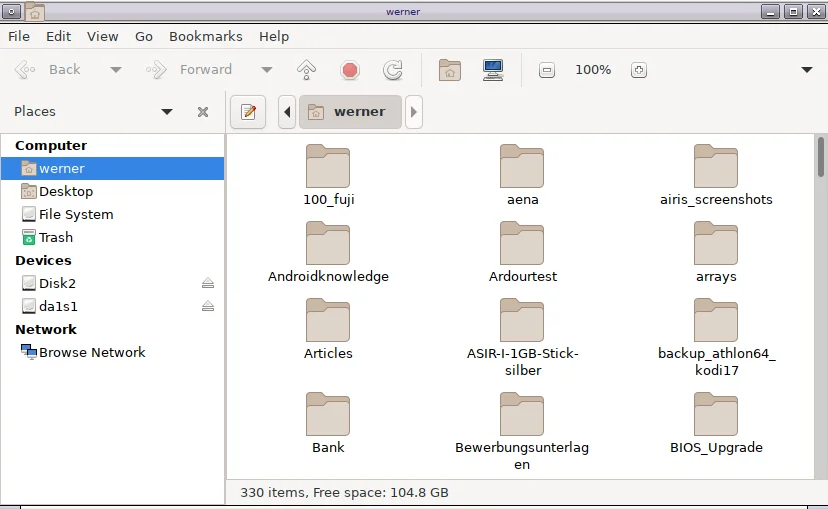

Hm, das war es leider nicht, aber ich habe eine neue Erkenntnis erlangt: Das Problem tritt nur in einer Xfce oder Mate-Umgebung auf. Wenn ich hingegen Fluxbox starte und in Fluxbox caja oder Thunar, dann verhält es sich normal, wie der Screenshot zeigt. Disk2 erscheint und auch der Stick, und dieser lässt sich auch unmounten.

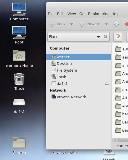

Genau das wars! So, nun zum Ergebnis: Die 2. Festplatte wird so wieder angezeigt, sowohl auf dem Desktop als auch im Dateimanager, wie der erste Screenshot zeigt. Wie lautet jetzt die genaue Erklärung dafür?
Was ich aber bei der Gelegenheit schon immer fragen wollte:
- XFCE zeigt von dsbmc-cli -a gemountete externe Medien zwar im Dateimanager an, nicht aber auf dem Desktop, so wie die interne Festplatte aus der /etc/fstab. (Das war übrigens schon immer so, nicht erst seit der Umstellung jetzt auf bsdisks.)
- MATE aber schon, wie der zweite Screenshot zeigt. Die interne Festplatte übrigens auch nicht mehr, so wie es früher der Fall war. Ich nehme an, da müsste man den gleichen Trick anwenden wie bei xfce?
