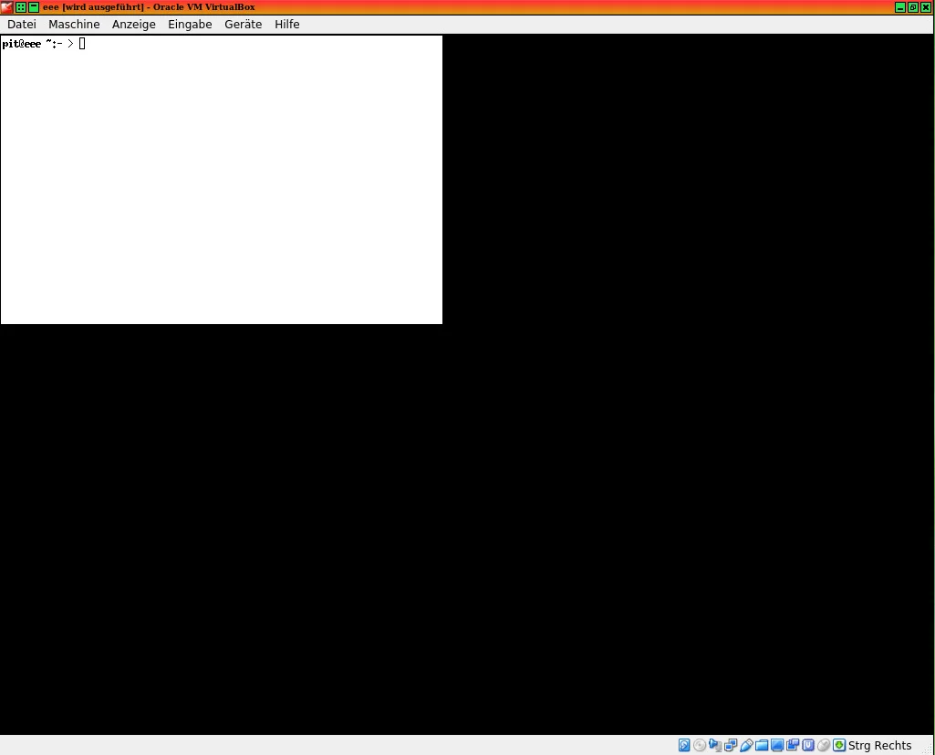

Neustart landet dann in der Konsole. Es gibt keinen DM. Kein X. Ich rufe nicht mehr einfach X auf, sondern direkt startx:
das führt das startx-script aus und ruft die xinitrc auf und weil lokal keine existiert, nimmt es die globale und startet twm und einige Terminals, ganz genau, wie oben beschrieben und erwartet:
So sieht twm aus und das macht startx ohne weitere config.

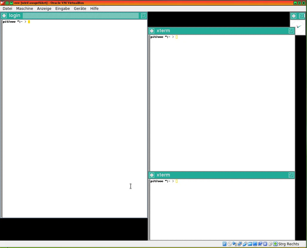

Im gleichen System macht xinit &

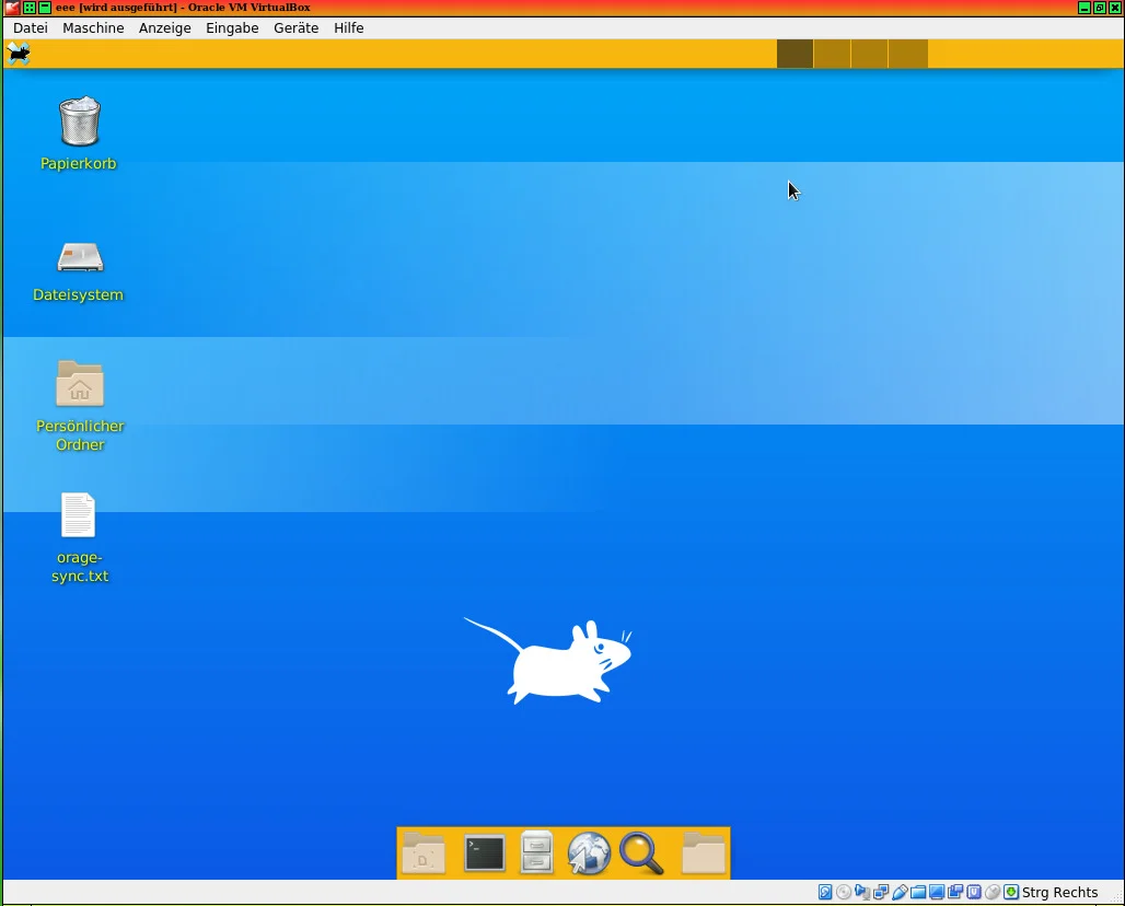

und startxfce4 dies:
Jeweils kann ich in einem Terminal auch startxfce4 & aufrufen und das Verhalten ist in der Tat etwas gewöhnungsbedürftig. Es wird da nicht nur xfce4 gestartet (was platziert werden muss, in Position und Größe), sondern auch gleichzeitig ein Panel (irgendein xfce-Panel) und auch dieses muss platziert werden (unter dem Maus-Zeiger), wenn man damit arbeiten möchte.
Man erspare mir zusätzliche Tests und Bilder, aber natürlich bin ich gerne bereit dazu, falls nötig.
Für mich sieht alles super aus?
Also X geht (in der VM und darin so eingeschränkt, wie ich das von BSDs kenne). Ich kann OpenBox aufrufen und nutzen, ich kann X nutzen und XFCE, genau, wie ich das als richtig empfinde (aber ich habe natürlich keine Ahnung).
startxfce4 startet eine komplette xfce4-Session.
exec startxfce4
in einer ~/.xinitrc startet mittels startx auch XFCE4, was ich zwar voller Stolz auch noch mal zeige, was aber nun nicht wirklich interessant und verschieden zu den anderen Bildern ist:

[01m100%[0m^Cxinit: connection to X server lost
waiting for X server to shut down ICE default IO error handler doing an exit(), pid = 2290, errno = 2
(xfsettingsd:2258): libxfce4ui-[1;33mWARNING[0m **: [34m19:44:39.633[0m: ICE I/O Error
(xfsettingsd:2258): libxfce4ui-[1;33mWARNING[0m **: [34m19:44:39.633[0m: Disconnected from session manager.
xfsettingsd: Another instance took over. Leaving...
Gdk-[1;32mMessage[0m: [34m19:44:39.669[0m: xfwm4: Fatal IO error 4 (Interrupted system call) on X server :0.0.
Gdk-[1;32mMessage[0m: [34m19:44:39.722[0m: xfsettingsd: Fatal IO error 35 (Resource temporarily unavailable) on X server :0.0.
Gdk-[1;32mMessage[0m: [34m19:44:39.736[0m: xfdesktop: Fatal IO error 35 (Resource temporarily unavailable) on X server :0.0.
(II) Server terminated successfully (0). Closing log file.
xinit: unexpected signal 2
$ ^D
Script done on Fri Nov 15 19:44:44 2019
