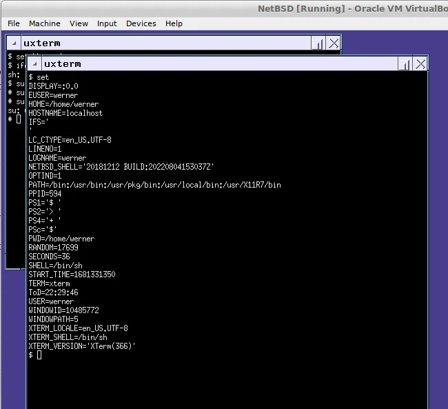

Ich würde vermuten das hier irgendwo $path nicht richtig gesetzt ist weshalb er keine befehle kennt, wie ist denn die ausgabe von "set"?

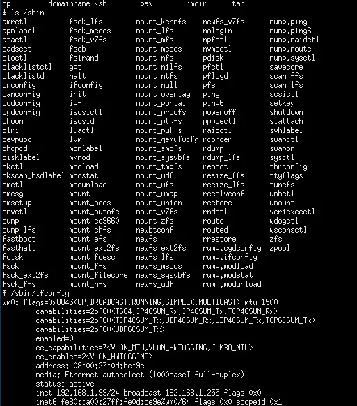

Alternativ: Was passiert wenn du den kompletten Pfad zum binary angibst?
(Unter OpenBSD wärs /sbin/ifconfig - ich weiß nicht genau wo NetBSD das ablegt.)
Aha, ifconfig befindet sich unter /sbin und kann mit /sbin/ifconfig aufgreufen werden:
Warum ist das so?
/sbin ist nicht in deinem $PATH
Bei mir unter OpenBSD sieht $PATH als User so aus:
PATH=/bin:/sbin:/usr/bin:/usr/sbin:/usr/X11R6/bin:/usr/local/bin:/usr/local/sbin
Vermutlich musst Du dein $PATH noch entsprechend anpassen.
