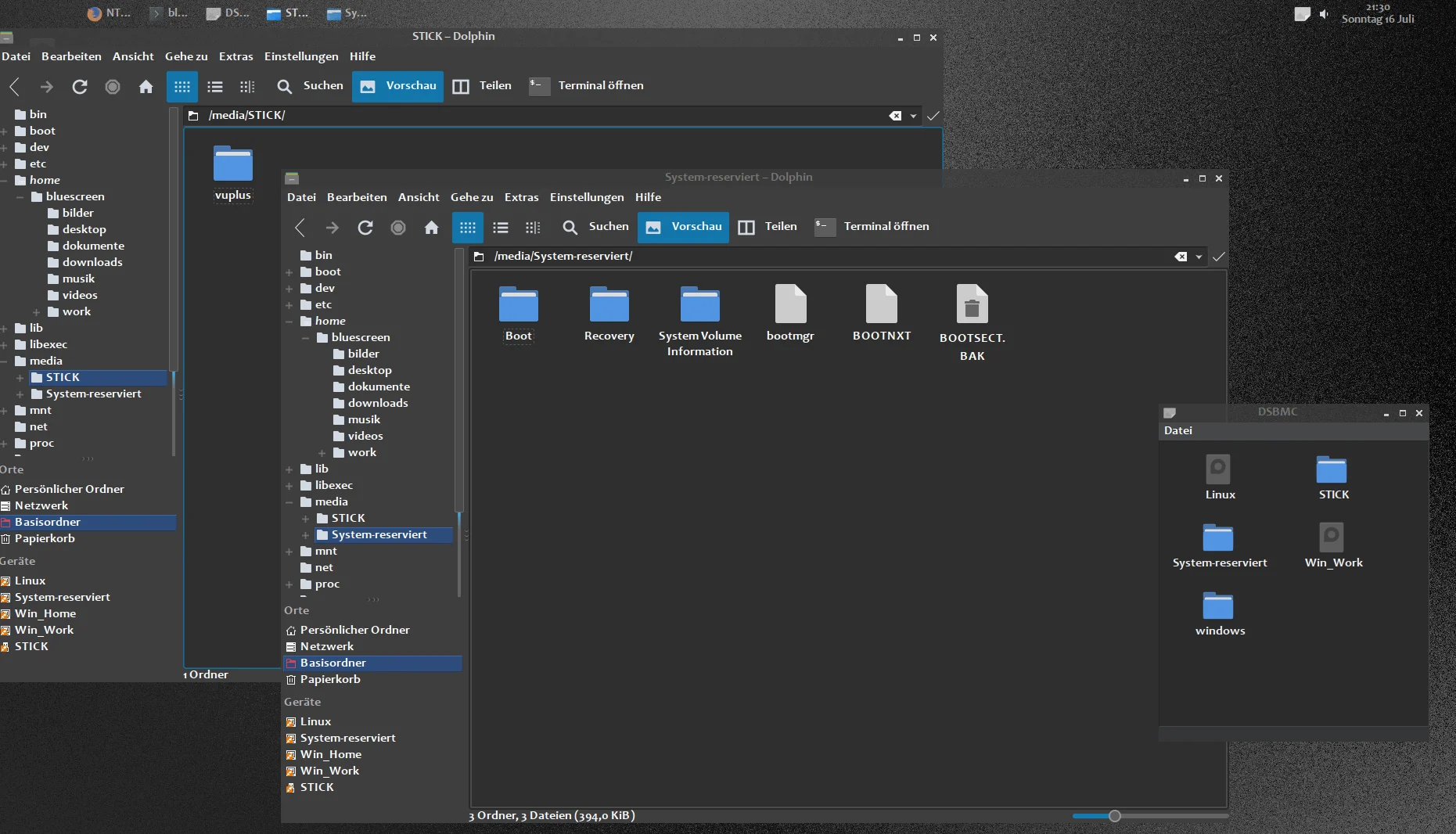

Ok, ich habe es jetzt nochmal getestet:
- Wenn ich unter DSBMC auf "Öffnen" gehe, öffnet sich ein Dolphin-Fenster mit dem mountpoint /media/WD_HDD und es dauert jedesmal 2 Minuten, bis das Fenster arbeitsbereit ist. Klickt man zwischendurch z.B. auf den "Schliessen" Button oben rechts im Dolphinfenster heisst es dass die Anwendung nicht reagiert und ob man den Prozess beenden oder warten will. Es verhält sich auch so nachdem ich das Fenster wieder geschlossen habe und erneut auf "Öffnen" unter DSBMC gehe.
Wenn ich aber paralell dazu den Dolphin manuell aufrufe und zu dem o.g. Mountpoint navigiere, reagiert alles normal und ich kann sofort damit arbeiten.
Im DSBMC ist folgender Eintrag zum Dateimanager: dolphin "%m"
Getestet auf dem ASUS eeePC mit KDE4 und 32 Bit System, 2 GB RAM (1GB verfügbar)
LG Lance
Nachtrag: ich habe testweise eben einen FAT32 Stick genommen, der sowiso gemountet wird ohne Zusatztools etc. und da verhält es sich genauso.
