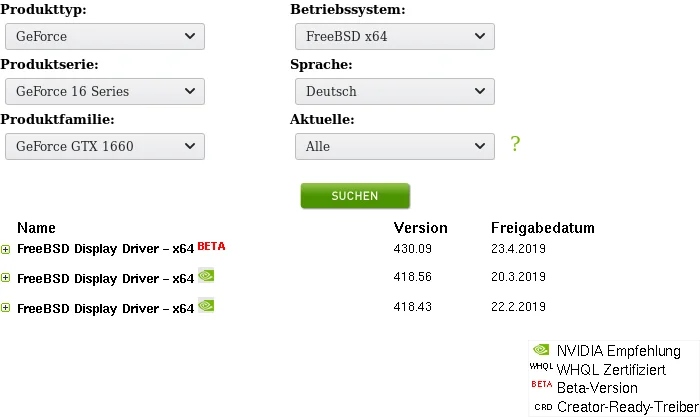

Nachtrag2, GTX 1660 definitiv erst ab 418.43:
Django
Themenstarter #8
Stimmt nochmal...herrje, dann heißts wohl warten... @Django
Nachtrag:
https://www.nvidia.de/Download/driverResults.aspx/145285/de
Nicht ganz klar hierbei. Wenn man bei nvidia.de den FreeBSD-Treiber direkt bezieht für genau diese Karte, bekommt man 418.56 vom 20.3.2019 angeboten, bei 'Unterstützte' steht sie da schon drin. :confused:
Ich habe das auch einmal durchexerziert, als ich mal das gleiche Problem hatte.
Ah...sehe gerade ab 418.56 geht die GTX 1660, ab 430.09 die GTX 1660 Ti ;)
Sollte so funktionieren, fehlende Abhängigkeiten kann man immer noch hinbiegen.
