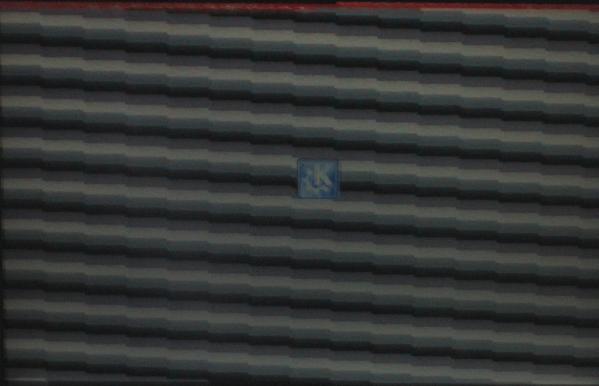

[nw8240] Xorg startet nicht :-(
HorizSync 30-107
VertRefresh 48-120
optimieren, enger einstellen, um genau das zu bekommen, was du willst. In diesem Raum können sich mehrere Möglichkeiten befinden, die eine gültige und funktionierende Bildausgabe ermöglichen und es kann sein, daß du besser fährst, wenn du enger um die tatsächlichen, von dir gewünschten Werten, die Grenzen setzt. Nicht zu eng, sonst kann es sein, daß es nicht geht und kein Bild kommt. (die Grafik-Karten und Displays schätzen ihre Frequenzen jeweils leicht verschieden).
und was schwebt dir da so vor. Ich weiß leider überhaupt nichts über den Bildschirm (techn. Daten) und kenne denn Prozess im Hintergrund nicht.
sieh mal xvidtune(1).
es ist natürlich blöd bei einem Laptop, weil, wenn es ein normaler Monitor ist, dann bekommt man ja Werte durch einen Knopfdruck geliefert, die einem da helfen.
Bei einem Laptop bleibt eigentlich nur probieren.
Es kann vielleicht hilfreich sein, eines der Live-Systeme mal einzusetzen (ich machte das häufig so), wie Knoppix oder eine OpenSuse Live, die haben eine sehr gute HW Erkennung und Unterstützung und finden oft gute Werte für den X-Server oder sind einfach zu verändern (OpenSuse hat ein prima grafisches Tool Namens SAX). Da kann man dann vielleicht Werte finden, bei denen einem das Ergebnis besonders gut gefällt.
Die genauen Werte kann man nicht immer so übernehmen, Unterschiede in Treibern und Interpretation der Werte lassen das nicht zu. Doch man kommt schon in die Nähe und kann dann ja probieren.
Bei einem PC, den ich letztens hatte, brauchte ich eine Einstellung genau jeweils +/- 2 um den Zielwert, damit ich die gewünschte Auflösung auch bekam, Ansonsten stellte sich eine andere Auflösung ein.
Die Ausgabe wird natürlich grundsätzlich über die Modelines bestimmt, doch damit erlitt ich oft Schiffbruch. Das Drehen an diesen Frequenzen war mir einfacher.
