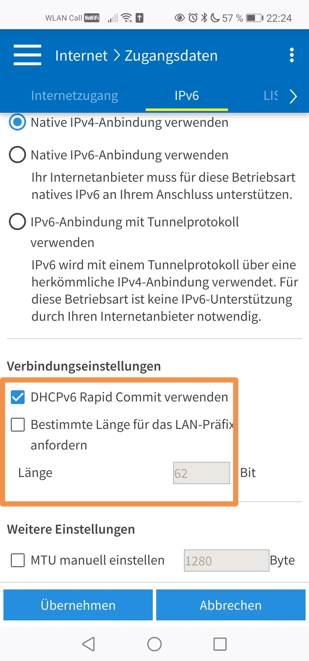

Siehe hier
Ja, aber ich benutze zur Einwahl keine Fritzbox sondern OpenBSD. Deshalb schreibe ich das auch hier. :)
