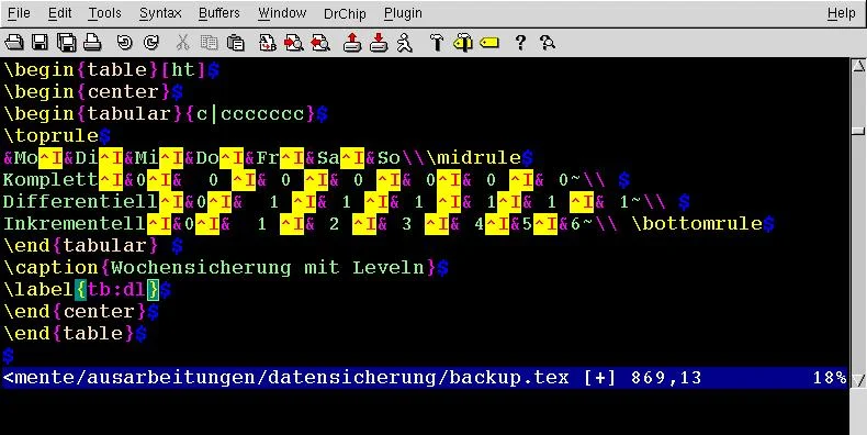

Ich möchte gerne die Tab-Zeichen in meinen Quelltexten besonders hervorheben (am besten andere Hintergrundfarbe). Das wird ja z.B. per
set list listchars=tab:»·,trail:·;
gemacht.
Wie kriege ich a) die Hintergrundfarbe hin (falls möglich) und b) wie bekomme ich die Sonderzeichen » und · in meine .vimrc ???

Die Anführungszeichen ,,»`` und ,,«`` liegen auf Alt Gr + y bzw. x, der Punkt ,,·`` auf Alt Gr + .
Die Farbe wird normalerweise vom Farbschema vorgegeben, von daher kann man sie bestimmt irgendwo[tm] konfigurieren. Mit der og. Konfig werden Tabs als ^I und CR/LB als $ angezeigt, aber nicht als Farbe.
Ha, ich hab's:
VIM im Terminal kann mit ctermfg Farben setzen. Die Anweisung lautet daher: highlight SpecialKey ctermfg=DarkGray
Um im GVIM Farben zu setzen, gibt es guifg und guibg für foreground und background. Als Option wird eine Farbe als Code oder in Hex übergeben. Bsp: :highlight SpecialKey guifg=red guibg=#FFFF00
Im Anhang ist ein Screenshot der das ganze mal zeigt.
