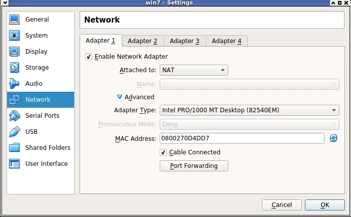

ich habe VirtualNox 5.1.2 unter FreeBSD 11 problemlos am Laufen und heute noch genutzt... Anbei die Netzwerkkonfiguration
Grüße, Norbert
NAT nützt wird leider nichts
ich muss von aussen den vollen Zugriff haben wegen RDP und Konsorten :-(
