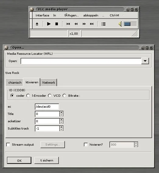

Hm, bei mir werden bei vlc sowohl unter FreeBSD 4.11 als auch unter 5.4 die Menüpunkte verbaselt angezeigt, so, als würden UTF-8 Dateinamen bei Sonderzeichen auf ISO umgestellt. Ein Wechsel in der Codierung für X bringt auch keine Änderung. Geht es jemandem ebenso?

Ob ich ISO-8859-1, ISO-8859-15 oder UTF-8 angebe, die Oberfläche kommt damit nicht klar. Hab das Ding jetzt schon zweimal neu gebaut, keine Änderung.
Schneidet mir auch am Anfang Buchstaben weg, seeeeehr seltsam.
welche version hast du? hast du die aus den ports? und warum ist deines so halb-deutsch ?! das komische zeichen bei einfügen.. diese hatte ich bei redhat 8.0 und 9.0 im X-chat... aber das problem konnte ich auch nie lösen, vielleicht hat es was mit dem zeichensatz zu tun
@nismo2000: Ja, ist die aus den ports. Mit Sicherheit kommt das vom Zeichensatz. Dieses große A mit Tilde und das 1/4 sind eigentlich ein kleines ü im Unicode. Da Unicode 16bittig ist, macht ISO-8859-1 bzw. 15 zwei Zeichen daraus und ordnet sie entsprechend der ISO-Tabelle zu. Phänomen erkannt.
@chaos: Geht schon, aber dann wird ja wieder alles Englisch. Naja, besser. als könnte man es nicht lesen. Danke Dir.
