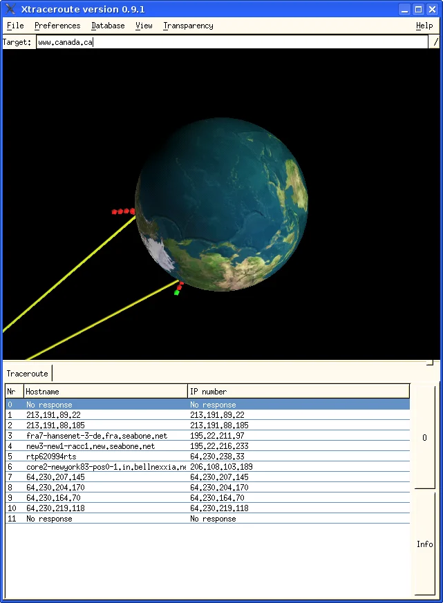

Wenn man xtraceroute auf einer Konsole startet, dann erwartet es ein EOF:
Also einfach ^D ins Terminal eingeben, dann startet xtraceroute.
Problem: Gelegentlich gibt es ein Segmentation fault ...
