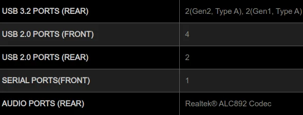

Vier werden in der Übersicht gelistet. Eventuell LED-Geblinke/Lüftersteuerung, falls ein Frontpanel am Gehäuse das hat? Mit Glück wird man im BIOS schlauer, wenn man alle Untermenüs abgrast.
Hab ich Tomaten auf den Augen? Wo in der Übersicht werden 4 serielle Ports gelistet? Ich finde da nur Einen.
Das ls /dev/cu* zeigt diverse serielle Schnittstellen, die man auf kaum einem modernen (Consumer-)Board noch erwarten würde. Gut möglich das der Chipsatz sie einfach enthält, aber sie (fast) nie raus geführt werden.
Du guckst also nicht in der Übersicht, sondern in der Tabelle, denn inder Übersicht ist kein "USB 2.0 ports (Rear)"
zu finden.
Danach kommt Serial Ports(Front) und dnach steht bei mir eine 1, weitere Serial Ports gibts auf der Seite nicht.

Oh verdammt...aktiviertes NoScript hat die Tabelle gehörig verhauen. Das hab ich auch noch nicht erlebt. :grumble:
Ihr habt Recht, nur 1x Frontport.
