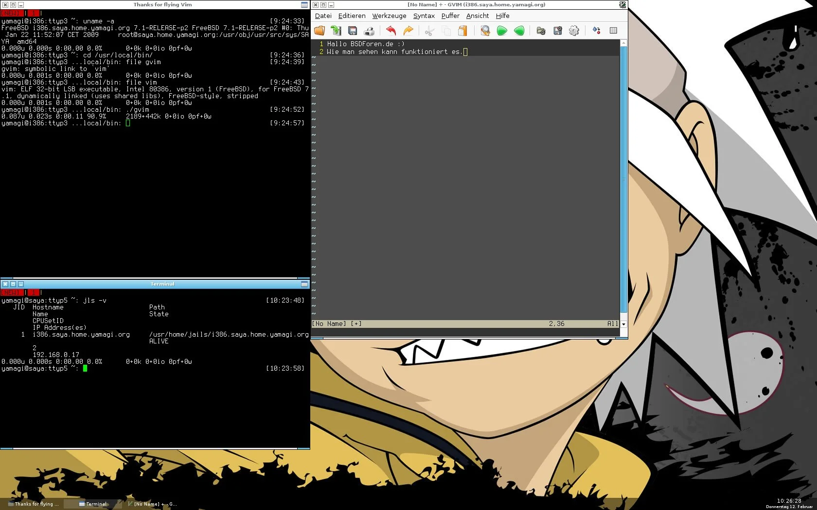

Was lange währt wird endlich ... naja wenigstens so halb. Oder anders gesagt, es funktioniert jetzt ein FreeBSD/i386-Jail oder gar nur ein Chroot auf einem FreeBSD/amd64 Host einzurichten. Einen Beweisscreenshot findet ihr im Anhang. Wie oben im Thread bereits gesagt, ist der dyamische Linker schon vor längerer Zeit repariert worden. Das es dennoch nicht funktionierte lag dann auch tatsächlich nicht mehr am ihm, sondern am Jailframework. Dieses ist nun stillschweigend (Vielleicht sogar unbeabsichtigt? Ich weiß es nicht...) durch Bjoern Zeeb repariert worden.
Kurze FAQ:
Was läuft?
- Theoretisch alles. Ich habe jetzt nur den unten zu sehenden Vim am Laufen, gestern hatte ich im ersten Versuch sogar Gimp im Betrieb. Es ging einwandfrei.
Was muss ich tun?
- Du brauchst ein aktuelles 7-STABLE oder 8.0-CURRENT. Alternativ (so wie ich) ein FreeBSD 7.1 mit Bjoern Zeebs Jailpatch. Du baust dir die Welt: "make TARGET=i386 TARGET_ARCH=i386 buildworld" und installierst diese anschließend mit "make TARGET=i386 TARGET_ARCH=i386 installworld DESTDIR=/dein/jail". Der Rest funktioniert wir beim Aufbau eines normalen Jails.
OK, und die Ports?
- Sind so eine Sache. 98% der Ports bauen, einige leider nicht. devel/glib ist so ein Kandidat, er fliegt auseinander, da der Port versuch amd64-Assembler im i386-Jails zu nutzen. Hier wäre es schön wenn jemand mit mehr Ahnung von Ports noch einmal aufzeigt, wie man Ports genau crosscompiled. Oder anders gesagt dem mit Gewalt beipulen kann, dass er i386-Zeugs nutzen soll. Ich habe daher für meine Testläufe Pakete genutzt.
X11 geht auch?
- Ja, wenn der Server auf dem Host läuft. Was ich hier treibe ist sicherheitstechnisch nicht ganz OK, aber für einen schnellen Test ausreichend:
Auf dem Host:
xhost $jailip
Im Jail:
setenv DISPLAY $hostip:0
So, viel Spaß damit. Vielen Dank an dieser Stelle an John Baldwin für seine Geduld und Hilfe, sowie Bjoern Zeep. Auch wenn wir in dieser Sache nie miteinander gesprochen haben :)

Wem muss ich den Heiratsantrag machen? :D DANKE!
