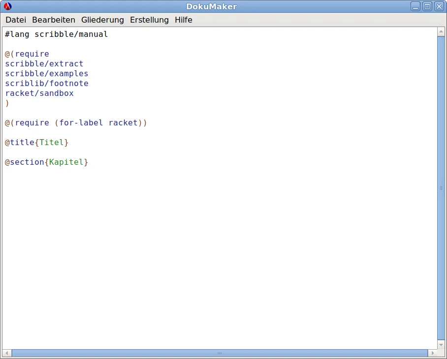

Die erste Version von DokuMaker mit Racket GUI programmiert, ist fertig. Bei mir funktioniert sie bereits fehlerfrei. Es lassen sich HTML und PDF Dokus erstellen. PDF natürlich nur, wenn das Paket texlive_mf-full unter OpenBSD installiert ist. Ich habe viel bei der Erstellung gelernt. Aber ich werde es noch weiter verbessern, ganz zufrieden bin ich noch nicht. Insbesondere speichert er die srcbl Dateien immer ins Homeverzeichnis, dort wird auch die Doku erstellt. In einer zukünftigen Version soll er die erstellte srcbl Datei in dem Verzeichnis speichern, aus dem DokuMaker gestartet wurde. Ich habe noch nicht herausgefunden, welche Funktion dafür genommen werden muß. Oder das er vor dem Beenden merkt, das der Text verändert wurde und den Speicherdialog anbietet. Auch die messagebox mit der yes/no Abrage funktioniert noch nicht. Aber das Programm arbeitet ansonsten bei mir schon fehlerfrei. Ich hänge hier die Datei dm.txt an, die wie immer umbenannt werden muß in dm.rkt. Wer Fehler findet, darf sie behalten.;) Aber im ernst, Verbesserungsvorschläge sind immer willkommen. Und ich werte das als ersten Erfolg und bin motiviert, mit racket weiter zu arbeiten.
Ja. Und er sieht schon ziemlich gut aus. *Daumen_hoch*
Ich hab auch nur einen Bug entdeckt. Oder wohl eher ein Tippfehler.
In Zeile 194 ist ein Klammerpaar zuviel. Es müsste statt
((send dialog show #true)))])
eher:
(send dialog show #true))])
heißen.
